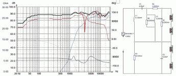

Bardzo nieszczególne zestawienie głośniczków. Taka uniwersalna o jakimbądź cięciu to tu wiele nie pomoże (naknocone głośników jest i sumaryczna odpowiedź akustyczna zjeży włos na głowie). Nie idąc w górę, jakieś 5 Ohm jako tako da się z tego wykrzesać z niewyszukanie równą charakterystyką, lecz z tym przybliżonym rozmieszczeniem na froncie, jak na obrazkach oryginału, wynik akustyczny będzie albo strawny z bliska albo strawny z daleka, a offaxis nieszczególny bez względu na odległość zawsze. Biorąc za podstawę krzywe producenta i bardzo przybliżone rozmieszczenie z z obrazka, dla odsłuchu z 2 i powyżej metrów może takie coś by dało radę, skoro brak kompetentniejszych propozycji (z metra nie słuchać), choć trochę wyżej by się odciąć te tubki przydało (ale nie idzie zupełnie):
Aaaa, po dwa GDS i GDWT na kolumnę - teraz dopiero sprawdziłem co to ten eltron 60 - w takim razie to co napisałem wcześniej trochę traci na wartości.
No moim zdaniem to, co chcesz zrobić, to trochę nietrafiony pomysł. Z impedancją i charakterystyką będzie problem. Choć widzę, że Comandante W dzielnie zawalczył to jednak trzeba by to zweryfikować pomiarami. Czytałem - chyba na AudioHobby ktoś o tym pisał - że te GDS'y, pomimo swojej wielkości, słabo sobie radzą w niskich rejestrach. Do tego dokładasz jeszcze bardzo głośno drące się (i to darcie jest marnej jakości - tutaj już wiem z autopsji) wysokotonówki tubowe. Obawiam się, że w efekcie możesz mieć kolumnę słabo radzącą sobie z niskim basem, z być może dobrą średnicą i z nieprzyjemnie skrzeczącą górą - w jakimś klubie może i zda egzamin ale jak do domu to kiszka. Do tego dochodzą problemy fazowe, które opisał Comandante W.
