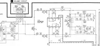

Witam,
Doradźcie mi proszę jak podłączyć sklecony przezemnie aktywny subwofer. Mam wzmacniacz Technisc SU-810. Nie posiada on stosownego wyjścia. Natomiast wzmacniacz w subie nie ma wejścia wysokopoziomowego. I teraz pytania:
- czy czerpać sygnał z potencjometru wzmocnienia, bez konturu i regulatorów barwy
- czy wpiąć się w wejscie wzacniacza mocy i mieć wszystkie regulacje
- czy potrzebne są jakieś wtorniki separujące
Przyznam się, że nie wiem jak są skonsruowane tego typu wyjscia w ampltiunerach do kina domowego. Jeśli dopuszczalne jest wysterowanie suba sygnałem po korekcji barwy to najprościej będzie w moim przypadku dorobić wejście wysokopoziomowe i czerpać sygnał sterujący z wyjść głośnikowych Technics-a.
Bardzo proszę o sugestie.
Pozdrawiam,
Jacek Zieliński
Witam,
tak wygląda fragment schematu z regulają wzmocnienia i barwy.
Jacek Zieliński

Z obu wyjsc scalaka zrob prosty sumator na dwoch rezystorach i wyprowadz jako sub out. Moze bedzie potrzebny kondensator.
Irku,
to ma współpracować z twoim panelem ma 1XTDA i stereofonicznym wejściem niskopoziomowym. Sumator w nim już jest. Myslisz, że można podać sygnał na żywca ewentualnie przez jakiś elektrolit ?
Pozdrawiam,
Jacek Zieliński
Mozna go od razu wyprowadzic tylko nalezy dodac szeregowy opornik 100om i kondensator jesli na scalaku panuje jakies napiecie stale.
