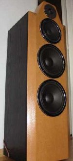

Tak naprawde na WS17E i SC10 Visatonu mozna by zrobic pozadna konstrukcje do takiego pokoju.Niby basu 30Hz nie osiagna, ale zwrotnica prostsza, smukla obudowa, laczna powierzchnia membran wieksza niz jednej 20stki, a w zakresie basu 454-60Hz beda naprawde silne.
