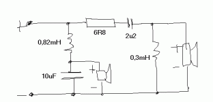

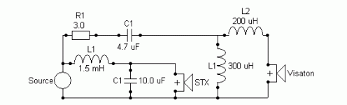

Witam.
Jest to mój pierwszy post na tym forum więc proszę o wyrozumiałość. Zamierzam zrobiś sobie kolumny na STX gdn 15-100-8-akx i visaton sc-10n. Będą to moje pierwsze kolumny. I pojawia się problem. Nie ma w necie gotowej zwrotnicy do mojego zestawu. JEst tylko gdn18sw i sc10n. Czy pomógłby mi ktoś zaprojektować taką zwrotnicę? A możliwe by był połączenie filtru od sc10n z rysunku 2 i filtra od gdn15 z rysunku1?

kaka22, jak juz napisales jestes tu nowy wiec zacznij czytac. zwrotrnice projrektuje sie pod polaczenie 2 (3 i wiecej) konkretnych glosnikow poprzez ich pomiary. tak wiec niemozna laczyc czesci zwrotnic z roznych zestawow.
jak chcesz GDN 15 AKX to masz tez zwrotnice pod AKX + GDWK PJ/AJ
jak chcesz juz dolozyc do 18AKX to niestety koszta dalej rosna bo do wyboru masz juz tylko GDWK AKX lub vife DX
kolega dopiero co zrobil kolumny na 18AX + DX i bez wykonczenia kosztowalo go ot nieco ponad 600zl
tak wiec przemysl to jeszcze doklandie

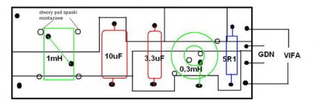

Ok. Zdecydowałem się na Vife. Chciałbym jednak zamiast 15 ax dać 18 ax. Czy mogę poprostu "podmienić" 18 za 15 w tej zwrotnicy? Bo na przzykład zwrotnice do 15ax+gdwk ax i 18ax+gdwk ax nie różnią się niczym. To może dla tej Vify nie będzie różnicy? Jaki powonien być litraż obdowy do 18ax?

kaka22, ale po co kombinujesz skoro zwrotnica pod 18 AKX + DX jest identyczna :P
obudowa 20-25 litrow
a w zalaczniku masz "bonus" :P

PS. Ostatnie pytanie: jakiej mocy ma byc ten rezystor w zwrotnicy?

5W
