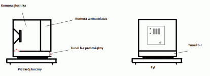

1. W artykule o budowie skrzyni b-r jest napisane, że nie powinno się umieszczać b-r na odległość mniejszą niż średnica b-r (od ścianek bocznych i górnej). Czy mogę zrobić tak jak narysowałem? (zakładając, że długość a>b. Ściany boczne obudowy będą jednocześnie ścianami bocznymi tunelu)
trzeba by to zaktualizowac bo to wiedza sprzed 10-15 lat
wymiar A to nadal tunel - trzeba brac to pod uwage
glosnik jest dobry. gra bardzo nisko, potrafi wytworzyc spore cisnienie. niestety jak zauwazyles potrzebuje poteznego wzmacniacza bo jest cichy i 8r
Rozumię, że w takim razie długość tunelu będzie taka długa, jak długość podstawy? Nawet jeżeli długość ścianki tworzącej szczelinę (górnej) będzie wynosiła np. 10 cm, a długość 'a' 30cm?

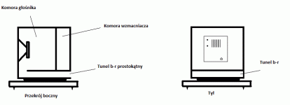

Obliczyłem wymiary obudowy i b-r
Tunel:
wys: 30 mm
szer: 340 mm
dł: 724 mm
wymiary zewnętrzne:
wys: 564mm
szer: 384mm
głęb: 488mm
Przód obudowy będzie się składał z dwóch scianek(każda po 22mm). Pierwszej wewnątrz obudowy, drugi na zewnątrz.
...łącznie 155 m^2 płyt mdf
Poniżej przedstawiam niektóre wymiary oraz objętość komory głośnika
Czy długość b-r jest dobrze "wyliczona" na obrazku?
Wg. bassboxa przepływ powietrza sięga 16m/s.
Wysoki jest GD, max. 20ms@30Hz Nie będzie to trochę za dużo?
przy takim liczeniu objetosci rozjedzie ci sie strojenie
do liczenia nie mozna odjac objetosci tunelu. wiec policz calosc i dopiero wtedy wstaw do winisd
dlaczego tunel z tylu?
jak na "moja matematyke" to walnales sie o 2cm ;)
masz duzy przekroj o odpowiednich proporcjach - bedzie dobrze
nie przejmuj sie tym
P.S pytanie dotyczące wzmacniacza dalej aktualne
bylo na forum. wyszukaj (przez google lepiej dziala)
155 metrów kwadratowych płyty? Na pewno dobrze to obliczyłeś?
...miało być decymetrów
Po paru poprawkach wyszło coś takiego:
Obliczona objętość wewnętrzna bez objętości ścianek tworzących b-r. Niecałe 2L zostawiłem na głośnik i wzmocnienia.
Długość pierwszej części b-r liczona wg:
Przednia ścianka zewnętrzna + przednia ścianka wewnętrzna + głębokość komory głośnika + ścianka tylna wewnętrzna + głębokość komory wzmacniacza - 1/2 wysokości tunelu (22+22+330+22+70-15)
lepiej ;)
ale zanim zaczniesz ciac plyty, to zrob sobie model tego suba z kartonu. jak po tygodniu nadal bedzie ci sie podobal to buduj
