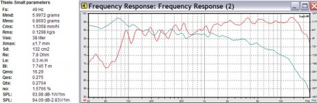

Głośnik chcę dopasować efektywnością do woofera 12". Woofer SCW300 również produkcji Sonido.
Czy możecie doradzić w tej kwestii ? Może ktoś da radę to przesymulować ? Najważniejsze jest to aby wasze przewidywania/rady/symulacje brały pod uwagę Baffle Step i Room Gain, bo w tych kwestiach brak doświadczenia/wiedzy nie pozwala mi podjąć dobrej decyzji.
Planowany podzial ok. 300hz, woofer w BR, TL lub Aperiodic, a szerokopasmowiec w obudowie stratnej lub Open Baffle.
Dane głośników w załącznikach.
UWAGA ! Pomiar szerokopasmowca wykonany w obudowie zamknietej 15l !!!
