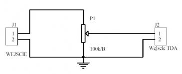

Rysunek pochodzi z elektrody.pl ale potencjometr lepiej zastosować 47kOhm B.
Taki układ sprawdza się zawsze w 100 procentach...
Oczywiście na schemacie jest sterowanie dla jednego kanału :)
Rysunek dziejoka będzie git jak zamienisz wejście z wyjściem :). Oczywiście pisząc wejście wyjście mam na myśli sygnał dochodzący. Niektórzy stosują logike ujemną i myśla o sygnale wychodzącym ;) .
a nie prościej i bez zbędnych nieporozumień napisać na rysunku skąd jest sygnał i dokąd idzie (płynie, biegnie, leci itd...)?
DZIEJOK
Na wzmacniacz ma iść środkowy odczep potencjometru.
Nie mam już dzisiaj siły na rysunki ale narysuje to porządnie i wkleję do posta...
Powodzenia.
