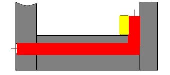

Witam,
proszę o wskazówki jak poprawnie skonstruować port szczelinowy. Mam wyliczoną jego długość i pole przekroju poprzecznego ale mam wątpliwości czysto konstrukcyjne. Załączam rysunek, aby było wiadomo o co mi chodzi. Czy jego długość ma być mierzona:
- po jego osi symetrii
- po płaszczyźnie płyt go tworzących
- po płaszczyźnie płyt tworzących obudowę.
Zależnie od wariantu daje duże rożnice w długości elemetów, a co za tym idzie w strojeniu samego portu.
Proszę rozwiać moje wątpliwości.
Pozdrawiam,
Jacek Zieliński

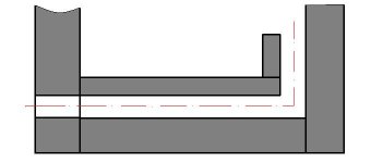

Po co sobie utrudniać życie dostosuj wymiary br (przekrój), tak aby długośc BR zmiescila sie przy użyciu jednej płyty (bez tego żółtego elementu). Ułatwi ci to profilowanie, szlifowanie itd. Br powinien być gładki, każe łączenie płyt to potencjalny karb.
Witam,
no, to jest pomysl na sukces. Jaka ma być minimalna odległość poziomej płyty od tylnej scianki obudowy ?
Jacek Zieliński
Wydaje mi się, że taka jak przy zwykłym tunelu br, czyli odległość portu od tylnej ścianki powinna być co najmniej taka jak średnica wewnętrzna portu.
Odległość wlotu tunelu od tylnej ścianki z pewnością musi być na tyle duża, by prześwit utworzony w ten sposób do obudowy miał powierzchnię nie mniejszą niż sam port.
Jeśli chodzi o samą długość tunelu łamanego i to w dodatku o powierzchni niekołowej, to już trochę bardziej skomplikowana historia. Czy mierzyć po wewnętrznej "tworzącej" czy po zewnętrznej, czy może w osi? A może jako średnią arytmetyczną z "tworzących"? Nie wiem, czy jest jakieś oprogramowanie, które dobiera długość tunelu łamanego, ale moje zdanie jest następujące. Otóż skoro zasada działania układu B-R zasadza się (abstrahując od objętości obudowy, bo w tym momencie jest to stała) na masie i podatności powietrza w otworze, to należałoby takowe zachować przy przeliczaniu tunelu okrągłego na np. prostokątny. Prościej to ujmując, zachowując niezmienną powierzchnię przekroju poprzecznego i objętość powietrza w nim się znajdującego, a to bardzo łatwo policzyć. Jest tylko jeden problem. Otóż profil kołowy posiada największy stosunek powierzchni do obwodu ze wszystkich figur geometrycznych, tak więc każdy inny profil o tym samym polu przekroju poprzecznego, będzie się charakteryzował większym obwodem ścianki, a więc i większymi oporami przepływu medium drgającego. Będzie to miało oczywiście wpływ (choć pewnie niewielki) na sprawność portu, ale podejrzewam, że nie pozostanie bez wpływu na efekt końcowy, tzn częstotliwość, do której stroił będzie układ rezonansowy.
Jednak nie sądzę, aby różnice były duże więc nie ma się co stresować :).
Ale najlepiej byłoby zdjąć ch-kę modułu impedancji przetwornika w projektowanej obudowie i ewentualnie korygować długość tunelu, w ten sposób unikniesz wszelkich domysłów i będziesz miał "czarno na białym" (choć słyszałem takiego, co z mównicy nośnym głosem przywódcy stwierdził, iż nic nie przekona go, że czarne jest czarne,a białe jest białe) :P.
