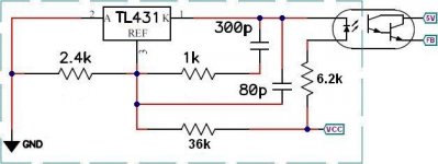

Jakiś czas temu wziąłem się za budowę stabilizowanej przetwornicy samochodowej. Postawiłem sobie dwa główne cele - zabezpieczenia (napięciowe, zwarciowe) oraz zachowanie separacji galwanicznej (stabilizacja transoptorem).
Zabezpieczenie napięciowe zostało żywcem "zerżnięte" z AVT2732, podobnie z zabezpieczeniem zwarciowym, z tym że rolę komparatora pełni osobny op-amp. Zabezpieczenia działają.
Problem pojawia się przy stabilizacji. Przekopałem pół internetu, bo ogólnie mówiąc trudno znaleźć coś sensownego. Zastosowałem TL431. Poniżej dwa schematy stabilizacji (strona wtórna). Przyznaję, że na jałowych obrotach działa to nawet nieźle. Utrzymuje stabilne +/-40V, po obciążeniu żarówką nie spada. Problem zaczyna się po podłączeniu wzmacniacza (AVT2762) i wysterowaniu go. Napięcie spada z każdym basem coraz niżej (tj, 80V, 69V, 60V, 55V, 50V, itd aż wzmacniacz się wyłącza poprzez zabezpieczenie podnapięciowe). Kolektor tranzystora zawartego w transoptorze (6N136) podłączyłem do napięcia odniesienia TL494 (+5V), a emiter bezpośrednio do komparatora TL494.
Próbowałem dwóch różnych konfiguracji TL431, za każdym razem ten sam efekt. Z dławikami i bez też (po 65uH na każdą gałąź zasilania). Napięcie na wejściu nie spada poniżej 12V (akumulator). Trafo nawinięte starannie, z resztą nie pierwszy raz już nawijam. Filtry na wyjściu to 2200uF na każdą gałąź zasilania (moc ogólna przetwornicy to 150W).
I teraz pytanie czego to może być wina ? Jakieś propozycje co mógłbym sprawdzić ?
Poniżej schematy obydwóch transoptorów oraz schemat podglądowy jak podpięta jest stabilizacja do sterownika.
Twoja :)
Źle szukałeś. No chyba że liczyłeś na gotowca.
Tłumaczyłem itp. Nic widzę z tego nie ma.
Niestety jeśli uważasz że elektronika polega na sklejaniu ze sobą jakiś schematów na chybił trafił to się grubo mylisz.
Dlaczego na chybił trafił ?
Te dwa układy transoptorów przerobiłem odpowiednio do moich potrzeb (zmiana dzielnika napięcia oraz sprzężenia). Napięcie jest stabilne bez obciążenia oraz z obciążeniem w postaci żarówki. Dopiero jak podłącze wzmacniacz (tzw wykożystuję większość mocy) to napięcie siada.
Gdzie zrobiłem błąd ? (albo jak to naprawić)
Przekładnia wynosi 4,8x (tak aby przy minimalnym napięciu zasilania mieć te 20% zapasu właśnie na spadki pod obciążeniem).
Co musiałbyś wiedzieć żeby ocenić gdzie może leżeć problem ? Dodam tylko że nie posiadam oscyloskopu :( Dobra rzecz, ale droga...

Nawet nie chciało CI się wkleić całego schematu, płytki i danych transformatora. Dałeś tylko jakieś linki do fragmentów schematu. Żadnych danych czy założeń. Nie masz oscyloskop a ja nie mam kryształowej kuli.

Znam Twoje zdanie na ten temat i je szanuje, wiec uszanuj i moje :) Nie lubie kiedy napięcie zmienia mi się wraz z obciążeniem a dodatkowo skacze przy zmianach napięcia na wejściu.
Zgodnie z sugestią zamieszcza schemat (sorry za jakość) oraz PCB. Wszystko w PDF'ach. Za chwile zamieszcze także spis wartości elementów.
