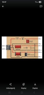

Witam szanowne grono użytkowników .Mam prośbę .Chcę odtworzyć moje uszkodzine kolumny głośnikowe na bazie Minima Audio Basic.Były to kolumny na vifach 18 . Poszukuję zwrotnicy do perles nomex 164 MK1. Potrzene też będzie wsparcie pomiarami. Puki co po dłuższym sortowaniu foru i rozmowie z IA otrzymałem taki projekt zwrotki.Może ktoś pomóc w realizacji projektu ?

Zwrotnica będzie działać, nie uszkodzi głośników, ale bez realnych pomiarów głośników w docelowej obudowy nie mam mowy o poprawnej zwrotnicy.
