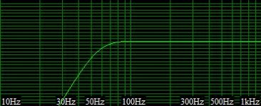

ma to być obudowa kolumny centralnej do kina
głośniki to stx 18 akx + MB +gdwk akx
nie mam pojęcia jak obliczyć taką budę a jutro przybywa towar
super by było jakby sie dało zmieścić w 15 litrach
chciał bym jeszcze zapytać która charakterystyka wam sie bardziej podoba z moich kolumn głównych 18akx+akx
czy w budzie 20 litrów czy 25 litrów z różnymi strojeniami ale rura basreflex taka sama
Driver : stx130
Project by : bogdan
Project for : you
Number of drivers : 1
Box type : Vented
Box size : 25,0 l
Tuning frequency : 45,00 Hz
Vent : 1 vent(s)
0,162 m length for each
0,068 m round

Driver : stx130
Project by : bogdan
Project for : you
Box type : Vented
Box size : 20,0 l
Tuning frequency : 50,00 Hz
Vent : 1 vent(s)
0,164 m length for each
0,068 m round
