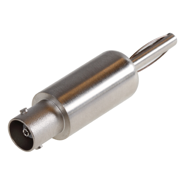

Cena rynkowa oryginalnej przejściówki firmy Brüel & Kjær z gniazda BNC na złącze Bruelowskie typu "coaxial" wynosi na chwilę obecną 1000 pln netto (sic!). Z uwagi na to, że złącze to wykorzystywanej jest niemal wyłącznie w aparaturze pomiarowej tej firmy, nie ma możliwości zakupu takiej przejściówki w tańszym wykonaniu (np. chińskim).
Wygląd zewnętrzny oryginalnych przejściówek:

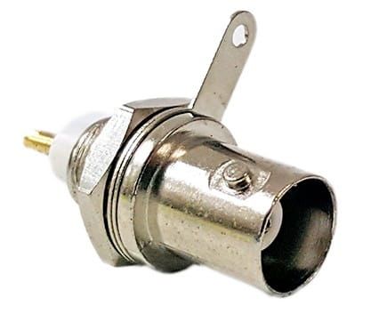

1) Gniazdo BNC:

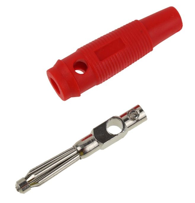

2) Wtyczka bananowa fi 4 mm typu Amass:

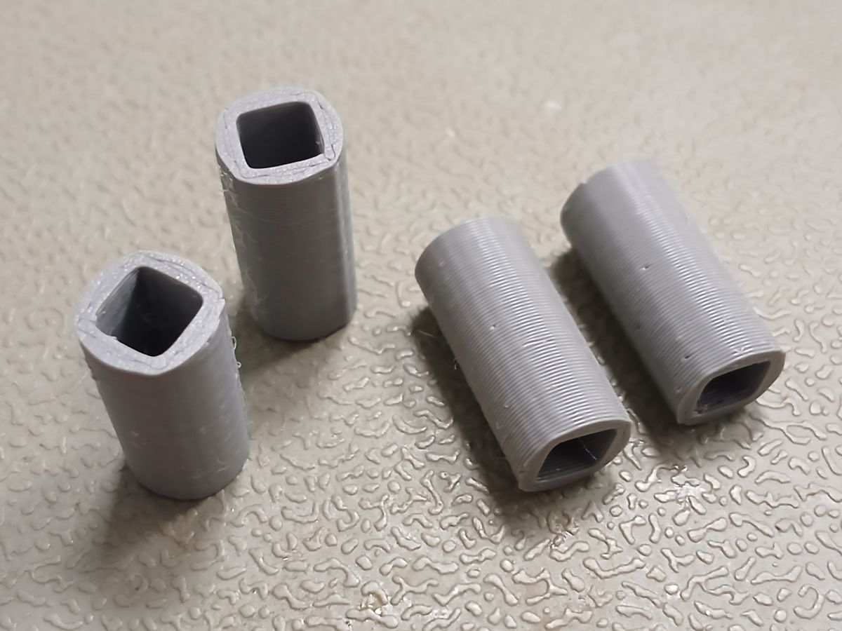

3) Izolator wydrukowany w 3D:
Pliki do druku 3D izolatora:

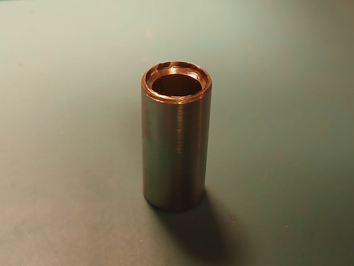

4) Rurka bezszwowa nierdzewna kwasoodporna DN8 fi 14 mm x 2 mm (gatunek stali 1.4541 / 1.4878 / 321 / 321H):
Wymiary gabarytowe rurki po obróbce:

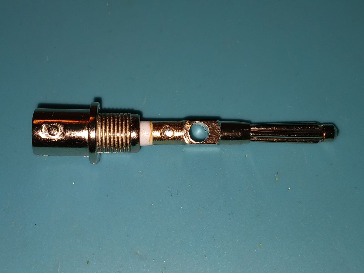

1) Należy wykręcić śrubę z wtyczki bananowej i przylutować wtyczkę bananową do gniazda BNC:
2) Na drukarce 3D należy wydrukować kilka izolatorów na podstawie zamieszczonych wcześniej plików.

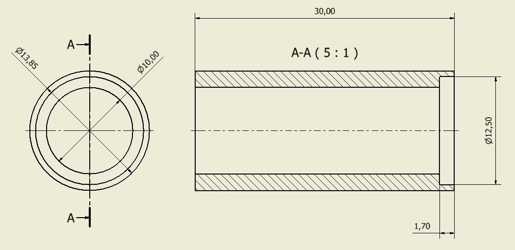

3) W następnej kolejności z kawałka rurki bezszwowej nierdzewnej kwasoodpornej DN8 fi 14 mm x 2 mm (gatunek stali 1.4541 / 1.4878 / 321 / 321H) należy wytoczyć na tokarce detal zgodnie z wymiarami podanymi na rysunku.

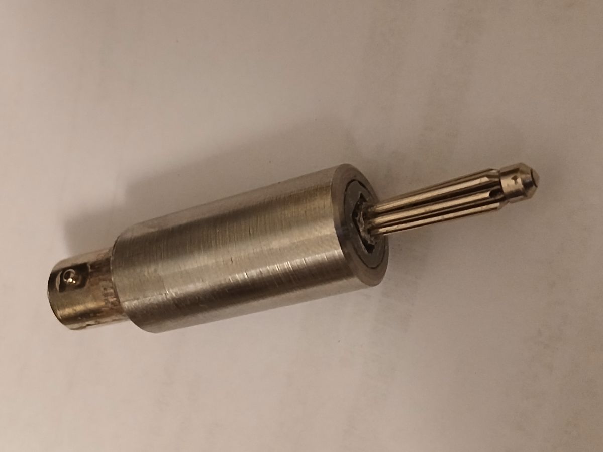

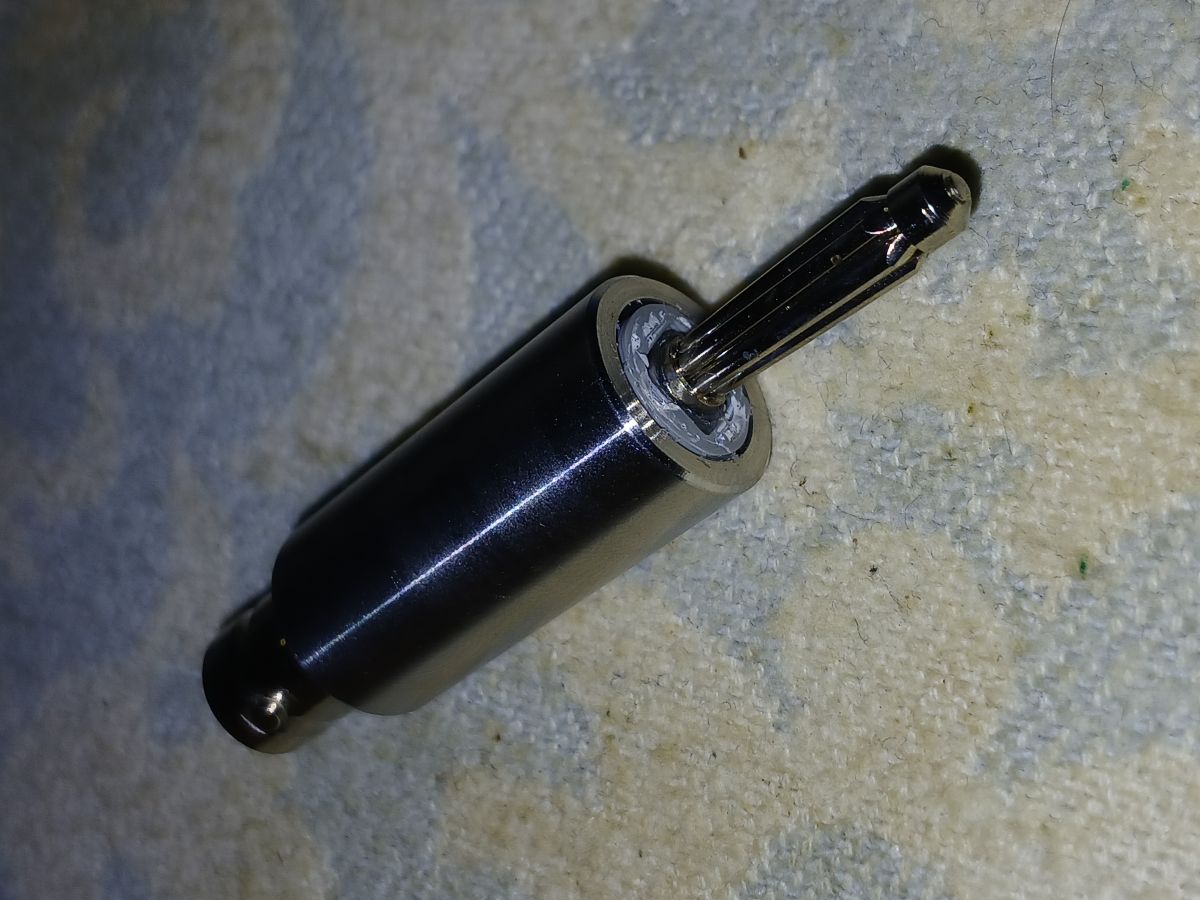

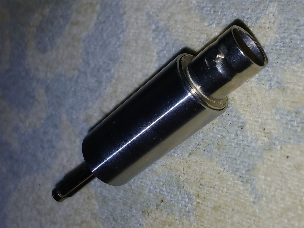

Rurkę owijamy od spodu szmatą i mocujemy w imadle, następnie przy pomocy pędzla nakładamy na górną powierzchnię rurki cienką warstwę topnika TS81 i zwilżamy tę powierzchnię spoiwem cynowo-ołowiowym przy pomocy lutownicy. Wykręcamy rurkę z imadła, dokładnie płuczemy z resztek topnika i wycieramy do sucha. Następnie należy przylutować gniazdo BNC zespolone z wtyczką bananową do uprzednio przygotowanej powierzchni rurki.
Ostatni etap stanowi wlanie niewielkiej ilości kleju z klejarki do środka przejściówki i wklejenie izolatora wydrukowanego w 3D.

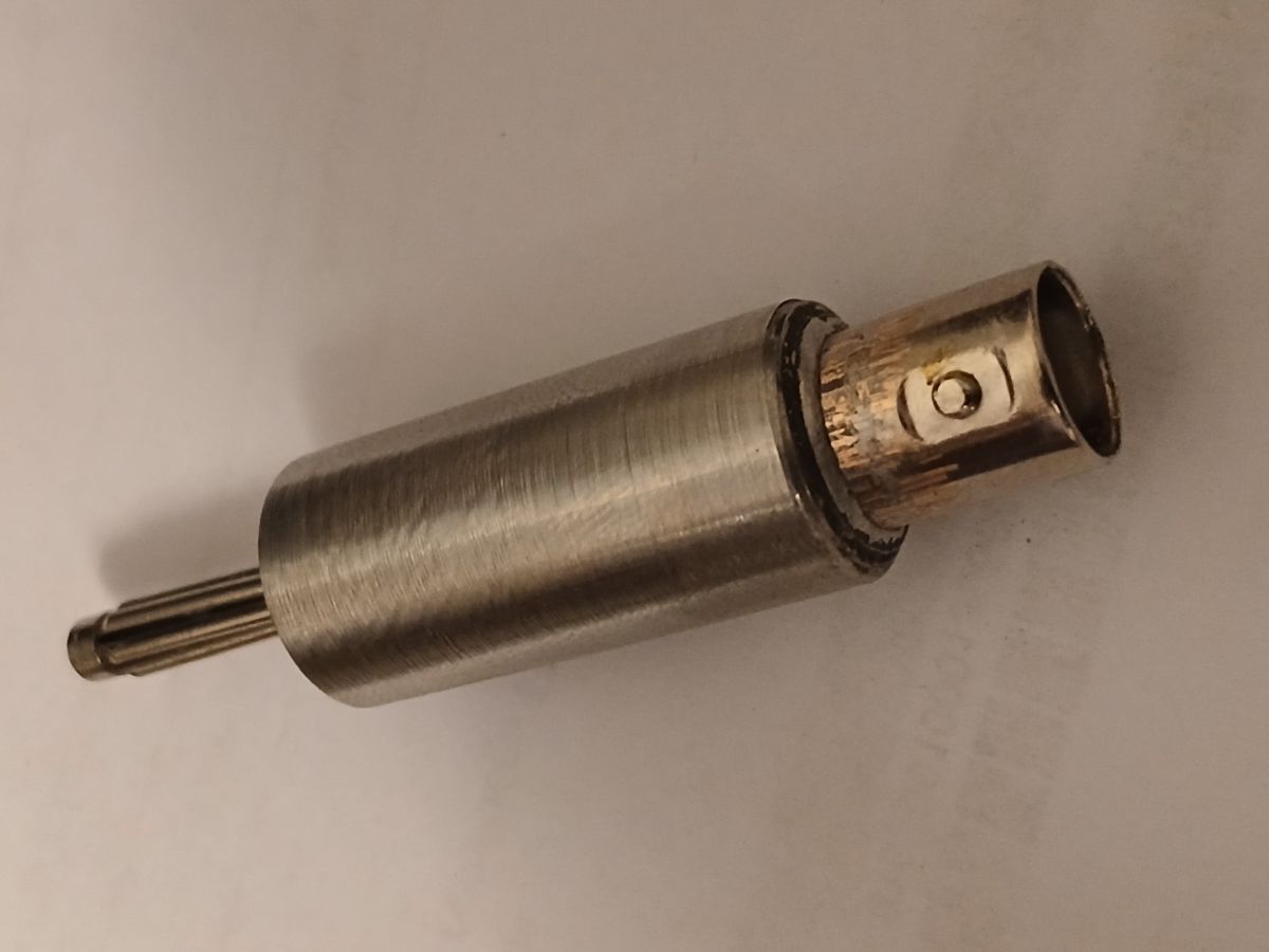

Wygląd zewnętrzny gotowej przejściówki:

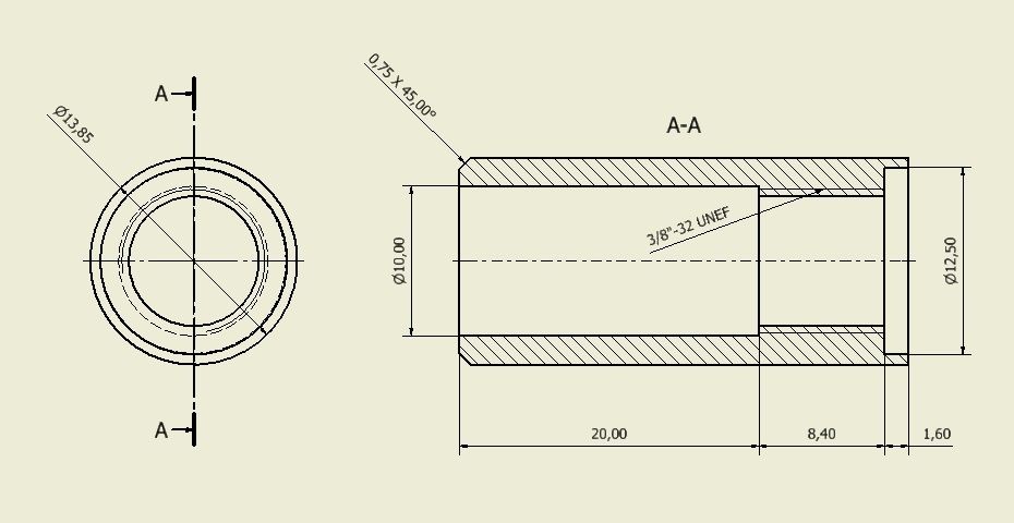

Przejściówka z gniazda BNC na złącze Bruelowskie typu "coaxial" w wersji skręcanej:
