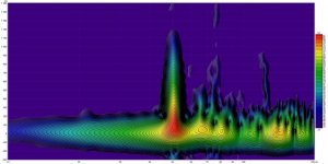

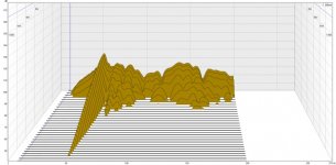

Witam,
Tym razem spróbowałem pomierzyć swoje testowe kolumny w pokoju programem Room EQ Wizard. Z wykresu widzę, że mam wielki problem z częstotliwością 51Hz. Na wykresie SPL górka sięga aż + 17dB. Możecie mi pomóc zinterpretować pozostałą część wykresu do 200Hz. Czy w/g was takie czasy wygasania mogą być? Nie wiem czy na wykresie to dobrze widać ale oś czasu ma maksymalną wartość 1000ms (1s)

Przyznam, że wykresu nie potrafię odpowiednio zinterpretować. Mam tylko jedną uwagę - nie wiem czy ta anomalia przy 50Hz jest realną odpowiedzią Twoojego pomieszczenia. Wiesz, jest to taki newralgiczny punkt, przy którym często na pomiarach uwidacznia się jakiś przydźwięk sieciowy... Gdyby to było w innym miejscu, przy innej częstotliwości, to co innego ale wystąpienie tak silnej anomalii akurat przy tych 50Hz jest dla mnie troszeczkę zastanawiające... Czy na innych pomiarach (np SW) masz gładkie pasmo na 50Hz czy występuje tam ta "rysa"?

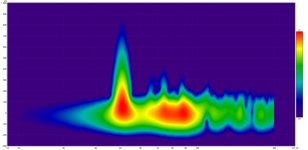

Przy pomiarach NearField w SW nie ma przydźwięku. W sumie to nie ma z czego być bo przedwzmacniacz zasilany jest z baterii. Na kartach dźwiękowych przydźwięku też nie ma. Wzmacniacz jest firmowy, nie DIY, przydźwięku nie ma. Jeszcze raz wrzucam troszkę bardziej czytelny spektogram z pomiaru:
Jestem na 100% pewny, że jest to rezonans podstawowy, który powstaje pomiędzy podłużnymi ścianami pokoju (odległość pomiędzy nimi to 3,34 m - wychodzi 51,49 Hz). Są to prawie gołe ściany.

Wyliczone w symulatorach rezonanse mojego pomieszczenia pokrywające się z powyższym wykresem to:
- 51,49 Hz : podstawowy
- 69,35 Hz : podstawowy
- 75,01 Hz : I harmoniczna rezonansu podstawowego 37,55 Hz
- 138,7 Hz : I harmoniczna rezonansu podstawowego 69,35 Hz

Mierzę odpowiedź pokoju. Kolumny mam pomierzone i wiem jaką mają charakterystykę przenoszenia. Interesowało mnie na jakiej częstotliwości dudni mi w pokoju. W utworach, gdzie przez dłuższy okres czasu wybrzmiewa sygnał o częstotliwości ok 50 Hz to pokój mi się dosłownie "wzbudza" :-)
Tak dla dopełnienia podam wymiary pomieszczenia (długość x szerokość x wysokość) 4,58 x 3,34 x 2,48
