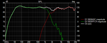

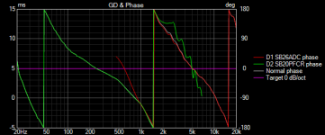

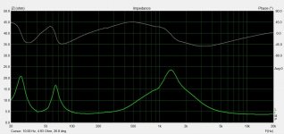

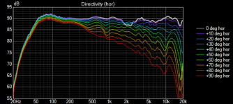

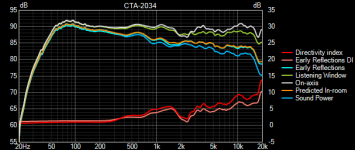

Pomiary :
Projekt 4 SPL.pngProjekt 4 CTA-2034.pngProjekt 4 Directivity (hor).pngProjekt 4 linear (hor).pngProjekt 4 GD+Phase.pngProjekt 4 XO-schema-1.pngimpedancja.JPG
