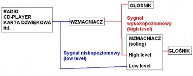

Weź mi powiedz jak ty to wogóle podłączasz :?: Czy twoje radio ma wogóle 2 wyjścia RCA :?: i pod co podłączasz hi input :?:
[ Dodano: 2007-07-30, 22:15 ]
To ma wyglądać tak:
my.php
albo RCA pod low input albo wyjścia głośników pod hi input (z tego co kojarzę ten soling jest mono wiec podłączasz tylko kable z jednego wyjścia na głośnik
[ Dodano: 2007-07-30, 22:16 ]
my.php
