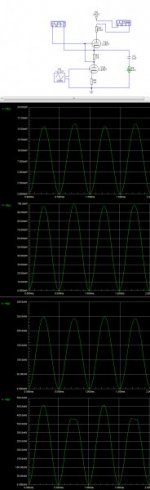

zrobiłem symulację dla 12au7 i wyniki nie zgadzają się z obliczeniami. Powonieniem mieć 5mA i ok 300mW na wyjściu a tu 4 mW. gdzie robię błąd ?

nie niedopracowany, a być może kompletnie inny. I stąd rozbieżność parametrów elektrycznych.
problemem chyba okazała się za mała amplituda syg. wejściowego w załączniku przebiegi mocy traconej na obciążeniu dla syg we o ampl. = 2,5,8,11 [V]
obciążenie podłączyłeś w środku źródła, a powinno być do katody dolnej triody.
Przecież to jest SRPP ! A katoda dolnej lampy jest przy R3.
tzw przejęzyczenie miałem na myśli anodę tak dawno nic nie robiłem na lampach i powinno być:
obciążenie podłączyłeś w środku źródła, a powinno być do anody dolnej triody.
