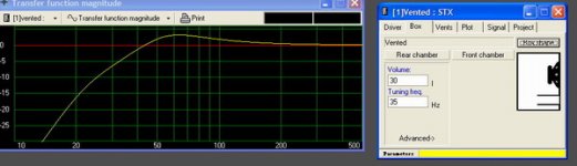

Sluchaj nikt nie pomoze Ci szukac przetwornika.
Natomiast z checia zweryfikujemy Twoj projekt w winISD. Przeczytaj o winISD np na www.audiomania.info w artykulach dobierz przetwornik zasymuluj, a wyniki wklej na stronie, wowczas pomoc otrzymasz.
I niech bass bedzie z Toba :)
neichce ci nic mowic ale.... jest muj projekt: pt: PROJEKT SUBA NA STX 22 120 4 ss
Pozdrawiam....(do tej budy posymuluj stxy 22)
