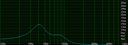

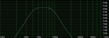

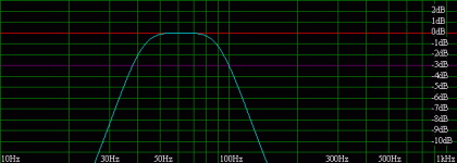

A może zamieść zrzuty ekranu z wykresami Gain i Group delay? Bo tak z cyferek to troche niewygodnie wnioskować...
wykresy
wykresy
i jak to wygląda? ma sens?

wykresy sa naprawde ciekawe jezeli parametry sa prawdziwe to szykuje ci sie fajna zabawka
dobry impuls na poziomie 14 ms mozesz jeszcze troche powiekszyc frontowa komore i obnizyc strojenie o kilka hz

no mam nadzieje, że monacor nie stosooje sufitowych parametrów. jeszcze raz wszystko sprawdze i zabieram się za około tydzień do roboty. nie wiem tylko czy i jak wytłumić obudowę bandpass. a "rura na kanał" może być aluminiowa?
aaa i jeszcze jedno. co oznacza parametr przy VENTS o naziwe "vent match". jakie wartości są zdrowe dla tego parametru?
poza tym czekam na dalsze sugestie.
pzdr
Vent match to nic innego jak prędkość powietrza przepływającego prze b-r - im mniej tym lepiej - nie bedzie nieprzyjemnych świstów. Co do wytłumiania to komore b-r zwykle sie nie wytłumia wcale, albo bardzo lekko, natomiast zamkniętą tłumi się dość mocno. spróbuj zasymulować ten głośnik raczej w Bass Box 6 - uwzględni ci przynajmniej stopień wytłumienia komór - wtedy można zobaczyć jaki to ma wpływ na parametry takiego suba (oczywiście teoretycznie)...
