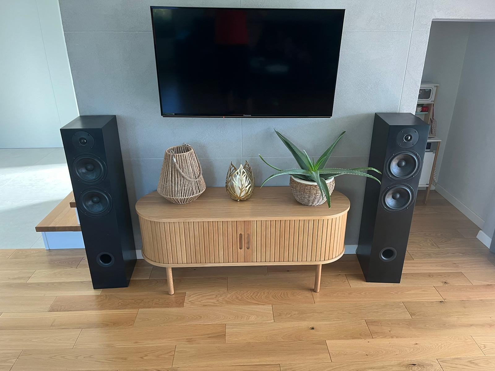

Od ponad pol roku gra u mnie zestaw STX 2x W.18.200.8.MCX_v2 + T.10.150.8.MSX z którego jestem zadowolony. Pojawił sie pomysł na wsparcie dolnego pasma subwooferem, a w związku z tym założenia obudowa maksymalnie 22-25 litorw, konstrukcja br, głośnik o maksymalnej średnicy 22cm. Subwoofer miał by sie znajdywać pod szafka TV. Pierwsza myśl padła na
STX W.20.300.2x2.MC ale jest niedostępny i producent nie odpowiada. Poszukiwania trwają dalej, w oko wpadł mi Visaton W130X. Może ktoś z forum poleci głośnik w budżecie do 300zl ? Który zagra jako wsparcie w muzyce czasem w kinie. Oczekiwania dynamiczny bas, dość nisko schodzący. Z gory dziękuję za pomoc.
