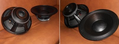

Głośniki dojechały,czekam jeszcze na sklejkę.
Potężne są te otwory wentylacyjne-plus dla stx'a bo wiele markowych głośników ma małe które świszczą w subbasach. Membrana wydaje się być pokryta połyskliwym impregnatem co wskazuje że głośnik będzie całkowicie wodoodporny (czego np. nie można powiedzieć o eminencach).
