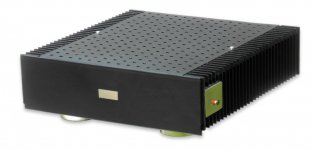

Witam, chciałem zaprezentować swoje najnowsze dzieło - końcówkę mocy opartą o płytki Sym_v2 Flodinsa. Konstrukcja miała w założeniu prezentować najbardziej korzystny stosunek jakości do ceny, maksymalnie wykorzystać posiadane komponenty a sama realizacja projektu zabić nadmiar wolnego czasu.
Wynik prac prezentują zdjęcia.
- Zasilanie: 2x transformator z rzutnika slajdów, 24 V / 150 W każdy
- 20.000µF na stronę pojemności filtrującej
- układ opóźnionego załączania głośników z zabezpieczeniem DC
- Obudowa: spód + 3 poprzeczki - MDF, góra - stalowa blacha meblowa wykończona czarnym lakierem akrylowym, front - 4mm czarne szkło.
Jedną z fabrycznie wykonanych wnęk w radiatorach zaadaptowałem na panel z włącznikiem i diodami stanu pracy (power / operate).
Całkowity koszt wykonania tego wzmacniacza to 375zł, waga 11kg. Założenia projektu osiągnięte, brzmienie przerosło oczekiwania.

co to za płytka z boku? hehe
ogólnie ładnie, w środku porządek. Szkoda złego wykorzystania radiatora.
Dula mono?
Jeden z niewielu projektów, który pokazuje, że można w domowym zaciszu zrobić ciekawą obudowę z dostępnych pod ręką elementów... :)
Gratki za estetykę w środku!
Jarek WIELKIE GRATULACJE ! To wkrótce porównanie z Marantz PM7000 i Sony ES ?
A mój nadal w szufladzie :(
Jeden mostek widac jak wychodza połaczenia z trafa...
Co do radiatora to wystarczy tylko cześc za symem, wiekszy przy tym Vzas nie jest potrzebny, radiatory to nie kondensatory ze im wiecej tym lepiej ;) Radiator ma gruba podstawę, przez co lepiej przewodzi niz zwykłe szeroko dostepne profile.
jak sie widzi cos tak fajnie zrobionego to nachodzi ochota na odpalenie swojego...od roku złożony lezy i sie kurzy:(
WOW szczena mi opadła. Stylistycznie mój ideał pięknego pieca. Jak jeszcze się trochę poduczę to też powalczę, żeby sobie coś takiego sklepać. DOBRA ROBOTA!!

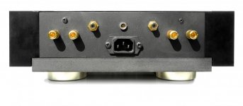

Dziękuję za wszystkie komentarze ;) Dla tak ciepłych słów warto się starać! Widoczne niepodłączone jeszcze gniazdo pośrodku stanowić będzie układ załączania końcówki preampem (+12V Trigger), zamontuję to w wolnym czasie. Sam wzmacniacz gra świetnie (zapraszam Konrada i wszystkich chętnych na porównania ;)) poradzić muszę sobie jedynie z wibracjami jakim ulega górna blacha pod wpływem transformatorów. Albo sprawę załatwi jakiś ekran, albo pozostaje wymiana na aluminium bo w obecnej chwili cały wzmacniacz wyraźnie drży.
