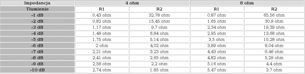

TABELA WARTOŚCI REZYSTORÓW TŁUMIKA
A oto prosty układ równań pozwalający obliczyć wartości rezystorów dla dowolnego tłumienia i dowolnej impedancji przetwornika:
T = 20*log( (R2*Z)/(R1*R2+R1*Z+R2*Z))
R1=Z[SUP]2[/SUP]/(R2+Z) lub R2=(Z[SUP]2[/SUP]/R1) - Z (można skorzystać z dowolnego z tych dwóch wzorów - jak komu wygodniej)
gdzie:
T - tłumienie w dB
R1 - rezystor szeregowy do przetwornika
R2 - rezystor równoległy do przetwornika
Z - impedacja przetwornika
