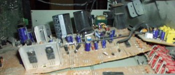

dla ciekawych kilka fotek(sam chciałbym wiedzieć co sie mu stało)

Konstruowanie sprzetu to fajna rzecz.
A niszczenie jeszcze fajniejsza :)
czasami lubie cos rozwalic nawet z molotka ...to moze sie wydac smieszna ale z reguly musze "wszystko" naprawiac :)
co sie mu stalo? ...nie wiem to tak jak bmw po krasz tescie :D
ja pier... chyba całe stado czołgów po nim przejechało. nie mogę sobie wyobrazić co bym zrobił gdyby to był mój sprzęt. brrrr
a ja moge powiedzieć tyle.komuś zleciał z bardzo dużej wysokości albo ktoś go turbował młotkiem :/
Przydadzą ci sie jeszcze kondensatory z niego z tego co widze 5600uF 56V
tek koleś od którego to nabyłem(a wytargowałem na 7zł50gr-przynajmniej nie mam poczucia że przepłaciłem:))twierdzi że nie wie co sie mu stało,był to sprzęt jego brata który obecnie jest zagranicą.Oprucz kondensatorów do zasilki(jeszcze nie mam pomysłu do jakiej końcówki ją wykorzystać)jest tam dużo przydatnych podzespołów które już wylutowałem nie wspominając o fajnym radiatorze
też chętnie kupie takiego za 7,50 :)....przyszło mi coś jeszcze na myśl....Może tak wygląda sprzęt który przeszedł drogę pocztową ;)
