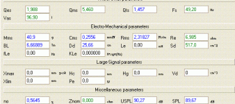

Poniżej pomiary Alpierda:
Zastanawia mnie duży Vas, ale może to wina nieprawidłowo policzonej powierzchni membrany - wziąłem 517cm^2 ze strony, a jak mierzyłem z połową zawieszenie to wyszło 490 - może oni liczą rzeczywisą powierzchnię membrany (stożka, a nie koła).

powierzchnie membrany liczy się jako powierzchnie tłoka czyli koła - im w pomiarach podasz większą powierzchnie membrany tym wyjdzie ci wiekszy SPL.... są 3 szkoły odnośmie powierzchni membrany
najbardziej rygorystyczna to sama membrana (tak podaje STX)
średnia - membrana i 1/3 zawieszeń (chyba w miare logiczna niby zawieszenie tez coś tam promieniuje (tu zakładamy że 3x mniej efektywnie niz membrana)
no i wreszcie membrana + 1/2 zawieszeń tu mamy troche zawyzony SPL
generalnie rozbierzności niesą duze (+-1dB względen membrana +1/3zawieszeń)
jak widać alpierd wzioł membrane i załe zawieszenia :P (tak żeby być orginalnym i zyskać ze 3dB względem STX'a ale że nadal było malo to dodał z kosmosu dodatkowe 8 :D

takero, parametry prawdziwe, te które zmierzyłem
