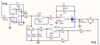

Mam drobny problem ze wskaźnikami wysterowania wzmacniacza i chciałem zapytać, czy ktoś z Was będzie wiedział jak owemu problemowi zaradzić. Otóż, wskazówki VU-metrów wychylają się w obu kanałach niejednakowo. Od razu wspomnę, iż napięcia podawane na układ sterujący nimi są bardzo zbliżone w całym zakresie wysterowania wzmacniacza. Same wskaźniki mają lekko inną czułość, ale ten akurat mankament powinno dać się zniwelować ustawiając podkówkę W1. To kolejna rzecz, kierująca na pewien trop. Otóż nadzieję miałem, że wystarczającym będzie pokręcenie nimi (w obu kanałach układy są identyczne) celem "doregulowania" do nieco różniącej się czułości wskaźników. Oczywiście na nadziejach się skończyło, bo nie czułość samych wskaźników okazała się problemem niestety :). Wygląda na to, że układy sterujące pracują inaczej. Jeden z nich "logarytmuje" napięcie podawane na czujniki bardziej niż drugi. Wskazuje na to fakt, iż wskazówki wychylają się nierównomiernie nie tyle w sensie położenia na podziałce (co miałem nadzieję będzie jedynym problemem, który załatwię podkówkami) co amplitudy w trakcie pracy. Obrazowo: do pewnego poziomu głośności jeden wskaźnik pracuje wychylając się słabiej niż drugi, a przy wyższych poziomach wysterowania ten drugi zaczyna wychylać się bardziej niż pierwszy, skacząc już nienaturalnie :).
Czy może któryś z elementów w obrębie scalaka nie trzyma wartości, czy może od razu lepiej wymienić samego scalaka? Co sądzicie? Który z elementów, bądź które elementy bezpośrednio mają wpływ na intensywność logarytmowania napięcia wejściowego? Ta informacja byłaby bardzo pomocna i zabezpieczyła by przed ewentualnymi konsekwencjami dłubania przy elemencie, którego ruszać nie należy :). Poniżej schemat układu. Z góry dzięki za pomoc.

sprawdż diode d1 i wymień elektrolity c8 na nowe (inne) . jak masz możliwość to zamień wejście lewy z prawym samych wskażników i zobacz jak pracują.
Do tego co się mocniej wychyla dolutuj rónolegle rezystor do wskaźnika, może pomoże. Ja tak wyrównywałem nierówne ścieżki potencjometrów z całkiem dobrym rezultatem. Jedyny problem to dobór rezystora wiec najlepiej dać jakiś potencjometr z 470k-1M i próbować.
No faktycznie, kombinowanie z rezystorami, ewentualnie aplikacja jakiegoś dzielnika może :). Zupełnie zapomniałem o tym, a sam kiedyś dłubałem w potencjometrze dokładnie tak jak Ty Yoshi, tyle że zmieniając element o ch-ce liniowej na "w miarę" logarytmiczną :).
Korzystałem z tego: http://www.elby-designs.com/documents/tailoringpotentionometers.pdf
Samo dołączenie R do wskaźników nie wiem, czy wiele zmieni, bo wpłynie chyba jedynie na rezystancję widzianą przez układ sterujący, a nie na sposób kształtowania podawanego napięcia...Może by tak na wejście układu?...Zobaczymy...
Zacznę więc od ingerencji najmniej inwazyjnej, czyli dołączania elementów do układu. Jak nie wypali (w przenośni :) ) to wezmę się za dłubanie przy elementach, jak pisał longer elektro.

napisałem ci o zamianie bo ty nie napisałeś że zamieniałeś:biggrin: to teraz wymień te elektrolity i zobacz czy pomoże .
Racjonalny z programów symulacyjnych to P-Spice (poważniejszy) lub nieco prostszy Electronic Workbench . W altium designer też się da coś symulowac ale jakoś nie działało mi to zadowalająco, pewnie jak zwykle chciałem coś za szybko zrobić ;).
Dzięki dzięki Yoshi. Elektro elektrolity sprawdziłem, są ok. Ale też je wymieniłem tak dla pewności, podobnie jak diodki. Efekty bez zmian. Może jakimś "cudem" wsadzono któryś element o innej, niż powinna być wartości...Właściwie to nie jest wielkim problemem pomierzyć wszystkie, tylko trochę czasu mi to zajmie :). No i pobawię się tymi programami. Dzięki Panowie.
