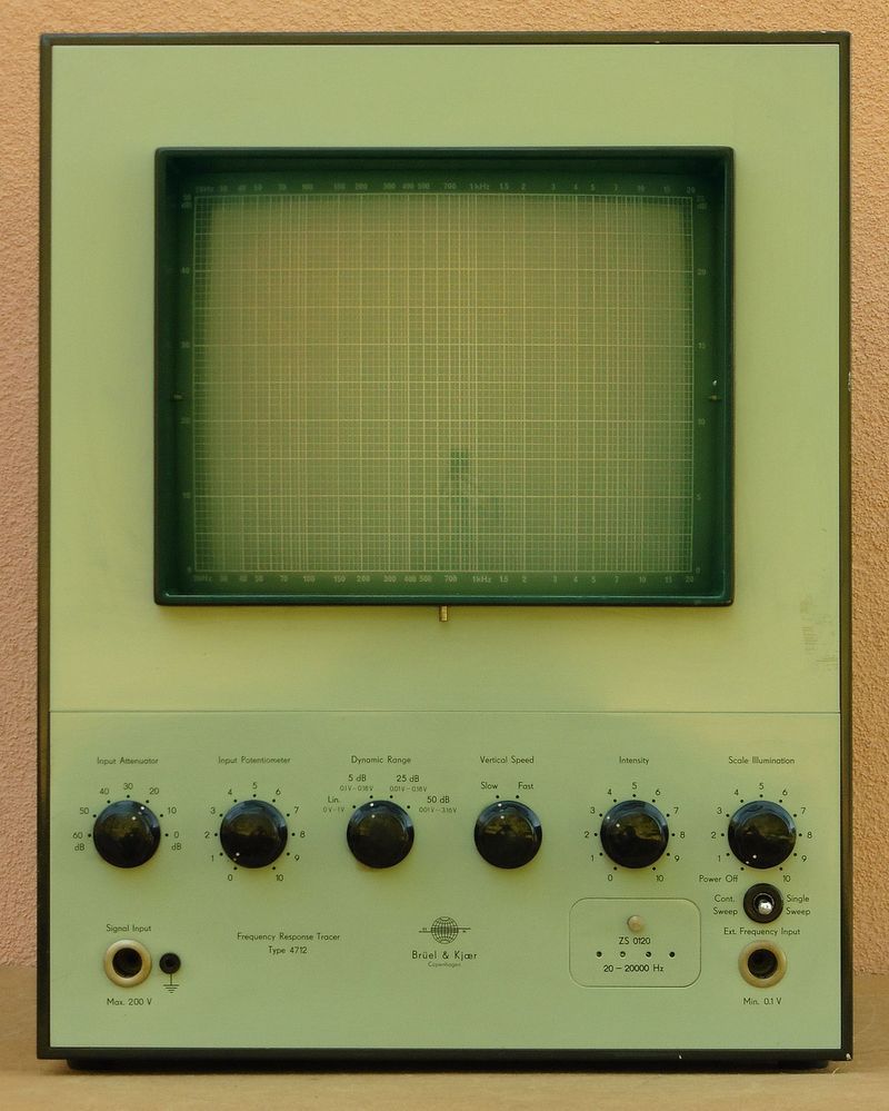

Poniżej zamieszczam krótki opis działania wskaźnika oscyloskopowego ("Frequency Response Tracer") firmy Bruel & Kjaer typu 4712. Urządzenie jest lampowo-tranzystorowe i umożliwia wykreślanie na ekranie kineskopu z długą poświatą charakterystyk modułu transmitancji filtrów w funkcji częstotliwości. Metoda ta ma z dzisiejszego punktu widzenia znaczenie historyczne i jest raczej ciekawostką, ponieważ obecnie możemy do tego celu wykorzystywać np. program komputerowy "audioTester" (do przeprowadzania pomiarów w zakresie pasma akustycznego) lub moduł ewaluacyjny "Analog Discovery" umożliwiający pomiary filtrów w szerszym zakresie częstotliwości.
Tym niemniej warto nadmienić, że tego typu metoda jeszcze w 2013 roku była używana w Tonsilu do kontroli jakości produkowanych zwrotnic. Były nawet odpowiednie szablony wykonane z pleksiglasu, które nakładało się na ekran kineskopu wskaźnika oscyloskopowego, na których narysowane były przebiegi poszczególnych charakterystyk, które można było porównywać z przebiegami rysowanymi na ekranie. Główną zaletą tej metody jest fakt, że charakterystyka amplitudowo-częstotliwościowa badanego filtra pojawia się na ekranie natychmiast, co w znaczącym stopniu przyspiesza proces kontroli jakości zwrotnic.
Wskaźnik oscyloskopowy Bruel & Kjaer można zakupić na portalach internetowych takich jak np. eBay, OLX czy Allegro. Po zakupie wskazana jest jednak wymiana "w ciemno" dwóch lamp elektronowych typu ECC88, oznaczonych na schemacie ideowym jako V8 i V9, ponieważ po latach intensywnej pracy lampy te mają przeważnie niską emisję, co powoduje problemy z liniowością kanałów X i Y. Na szczęście lampy te są w dalszym ciągu produkowane i można je kupić np. w firmie JJ-Electronic:
Nieco rzadziej, w przypadku problemów z wytwarzaniem wysokiego napięcia, konieczna jest wymiana lampy elektronowej typu ECF82 oznaczonej na schemacie jako V2.
Po wymianie lamp konieczna jest regulacja liniowości kanału X odpowiadającego za rozpoznawanie częstotliwości sygnału i wyświetlanie charakterystyki w skali logarytmicznej. Odpowiada za to wymienny filtr pasywny typu ZS 0120, który posiada cztery otwory umożliwiające regulację liniowości całego pasma w zakresie od 20 Hz do 20 kHz przy pomocy potencjometrów. Nastawy potencjometrów wpływają wzajemnie na siebie, dlatego też regulację należy przeprowadzić kilkukrotnie. W przypadku gdyby regulacja nie przyniosła oczekiwanych rezultatów, należy zdjąć blaszaną obudowę urządzenia, przykręconą do ramy czterema nakrętkami i ustawić szerokość pasma przy pomocy potencjometru R42 znajdującego się po prawej stronie urządzenia. Cała procedura opisana jest w instrukcji serwisowej:

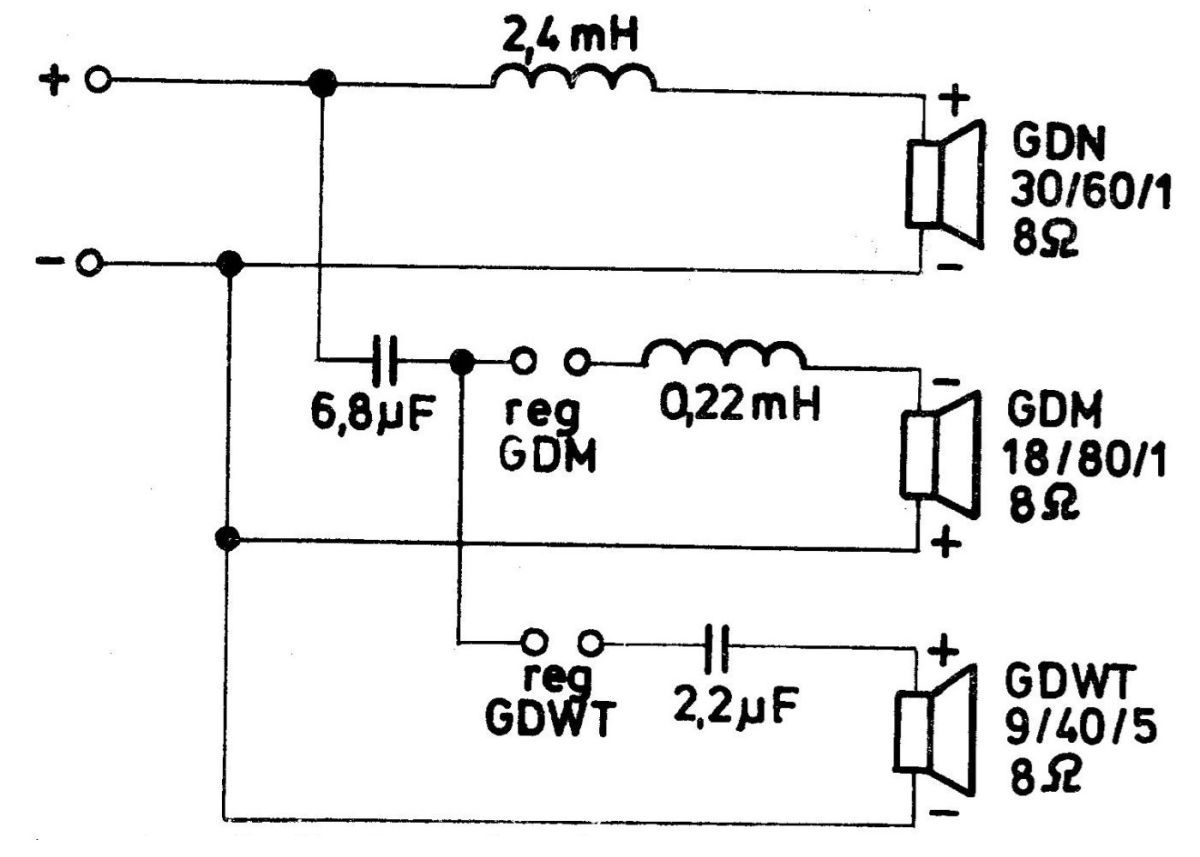

Działanie wskaźnika oscyloskopowego pokażemy posługując się oryginalną zwrotnicą pasywną zestawu głośnikowego typu ZgB-100-8-61 typu "Altus 140":
