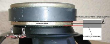

Kolejnym etapem będzie zmierzenie wysokości nabiegunnika oraz wysokości cewki (samego uzwojenia). To bardzo ważna czynność, należy to zrobić bardzo dokładnie. U mnie wysokość nabiegunnika wynosi 5mm, natomiast wysokość cewki 14mm. Teraz za pomocą cienkiego pisaka należy zaznaczyć idealnie środek cewki. Ze środka zaznaczamy teraz po 2,5mm w górę i dół. Musimy na środku cewki zaznaczyć miejsce, gdzie będzie nabiegunnik. U mnie nabiegunnik ma 5mm, więc zaznaczam 2,5mm w górę i 2,5mm w dół. Rysunek poniżej wszystko wyjaśnia (kliknij aby powiększyć):
Tak to wygląda w rzeczywistości (kliknij, aby powiększyć):
Chodzi o to, aby w stanie spoczynku cewka była na środku nabiegunnika, bo to on jest odpowiedzialny za stałe pole magnetyczne. Nabiegunnik transformuje i skupia "energię" z magnesu.

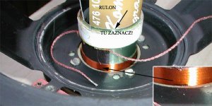

Teraz należy przygotować kawałek kartonu o grubości miękkiej okładki z zeszytu. Osobiście używam okładki z "Panoramy Firm". Wycinamy z niej prostokąt, który po zwinięciu w rulonik zmieści się do szczeliny magnetycznej tak, aby była przerwa około 1-2mm. Rulon wsuwamy do szczeliny magnetycznej aż dotknie dna. Na rulon nakładamy teraz cewkę tak, aby zaznaczone 5mm było idealnie na środku nabiegunnika (powinniśmy czuć delikatny opór przy wsuwaniu cewki. Jeśli opór jest mały i cewka łatwo się przesuwa, musimy użyć grubszego rulonu). Dzięki temu, cewka jest idealnie wycentrowana. Jeśli jesteśmy pewni, że wszystko jest równo, na rulonie zaznaczamy w którym miejscu znajduje się karkas. Po przyklejeniu resoru nie będziemy już w stanie ustawić cewki, ponieważ szczelina będzie przykryta. Kreska na rulonie będzie jedynym wyznacznikiem odległości.
