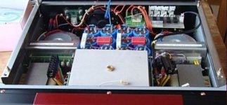

Przedstawiam wzmacniacz lampowy DIY w trybie triody.
Lampy:
6 X 6H8C dla stopni wejściowych,rozdzielacza fazy,wysterowania lamp mocy.
4 X KT88 dla stopni końcowych.
2 X 5C3C dla zasilacza hybrydowego.
2 X EM84

Jako amator postanowiłem zbudować 14 lampowy wzmacniacz stereo w trybie triody.Wcześniej wykonałem 16 lampowy wzmacniacz w układzie przeciwsobnym UL.w KL.AB,dzielony na właściwy wzmacniacz+zasilacz,który zamieściłem 2008r na forum "elektrody".
W opisywanym wzmacniaczu wykorzystałem w stopniu końcowym lampy 2 X KT88
na jeden kanał. W stopniu wejściowym oraz rozdzielaczu fazy zastosowałem po jednej lampie 6N8S.
W układzie sterowania 2 X 6N8S na jeden kanał,każda z lamp steruje jedną gałęzią stopnia mocy. Zasilacz hybrydowy po jednej lampie 5C3S (5U4GB) oraz wysokonapięciowe diody prostownicze.
Wizualne odczucia zapewniają 2 lampy EM84.
Transformator sieciowy toroidalny nawinięty jest na rdzeniu 500W.
Transformatory toroidalne wyjściowe specjalnie zaprojektowane do pracy
w trybie triody,pasmo przenoszenia 8 Hz - 84 KHz - 3 dB.
Potężne dławiki niskiej częstotliwości 3,2H/0,6A na zamówienie wykonał KaKa. kacper(małpa)selenoid.pl

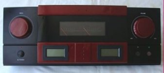

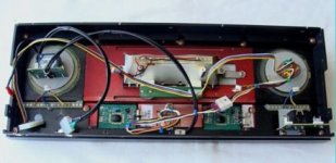

Wzmacniacz jest wyposażony w dwa wskaźniki LCD do odczytu napięć anodowych,jak również wskazuje stan rozładowania elektrolitów.
Analogowe wskaźniki do odczytu rzeczywistego sygnału wejściowego.
Układy dla wysterowania wskaźników analogowych i lamp EM84.

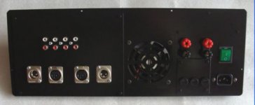

Do wykorzystania są cztery wejścia sygnałowe,układ zrealizowany jest na przekaźnikach audio.
Zastosowałem wygodne wejśia i wyjścia głośnikowe typu XLR oraz typowe przykręcane na gołe przewody.
Układ przełączania przewodów głośnikowych dla dodatkowego wzmacniacza
zrealizowany jest na przekaźniku,bez mozolnego przepinania przewodów głośnikowych.Sprzężenie zwrotne dwustopniowe (przełącznik)
Włączenie elastyczne wzmacniacza zapewnia soft-start.
Układ opóźnionego załączania napięć anodowych jest na przekaźnikach,włączenie następuje po 45 sek.funkcja stand-by umożliwia odłączenie napięć anodowych, a później bezpieczne wyłączenie wzmacniacza.
Chłodzenie wewnątrz obudowy zapewnia wentylator,włączenie następuje automatycznie po przekroczeniu 50 C.

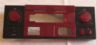

Obudowa.
Po wielu przeróbkach zastosowałem obudowę z amplitunera.
Transformatory wyjściowe,sieciowy,dławiki oddzielone są ekranami z blachy
nierdzewnej o grubości 1,5mm.
Podwójne panele górne wykonane z 1,5mm blachy stalowej,
panel wewnętrzny na którym zamontowane są podstawki lampowe,
listwy montażowe,złącza.To wszystko przykrywa panel zewnętrzny (ozdobny).
Pierścienie wokół lamp wytoczone są ze stali i galwanicznie połączone z panelem.
Obudowa wzmacniacza pomalowana jest lakierem metalik w kolorze red carnival,
częściowo panel przedni oraz tylny w kolorze czarnym.

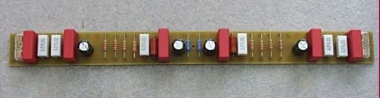

Na łączówkach bocznych dla kanałów L-R są wyprowadzenia pomiarowe prawie wszystkich punktów pracy wzmacniacza.
Wyjaśniam.
Po podłączeniu płyty głównej do złącz z dolną częścią zasilacza nie można górnego chassis odwrócić aby zrobić pomiary ze względu na krótkie wyprowadzenia przewodów do złącz.
Zastosowałem krótkie przewody aby nie wprowadzały różnych zakłóceń,dlatego pomiar różnych punktów pracy możliwy i wygodny jest po zdjęciu jedynie pokrywy obudowy,bez odwracania
górnego chassis.
Uruchomienie.
Zasilacz dla jednego kanału obciążyłem trzema żarówkami w szeregu po 40W,po włączeniu zasilania układ soft startu zadziałał prawidłowo. Zasilanie anodowe na transformator wyjściowy oczywiście odłączyłem przez wyjęcie bezpiecznika.Zasilacz działa bez zarzutu,żarówki zaświeciły się łagodnym światłem. Następnie po włożeniu do podstawek wszystkich lamp dla jednego kanału,wyjście wzmacniacza obciążyłem rezystorem 6,8R/50W.Włączyłem napięcie zasilające,żarzenie lamp jest prawidłowe,układ opóźnienia włączenia napięcia anodowego zadziałał poprawnie.Obserwując lampy i nie czując żadnej spalenizny,postanowiłem wykonać pomiary napięć na listwach pomiarowych.
Napięcie anodowe ustabilizowało się na poziomie +430V.

Przy pracach mechanicznych jest dużo obróbki ręcznej.Wykonanie ręczne otworów na podstawki lampowe w panelu wewnętrznym oraz wykonanie otworów o większych rozmiarach w panelu zewnętrznym pod cokoły lamp,wymaga sporo wysiłku.
Otwory pomiędzy dwoma panelami muszą być centrycznie wykonane.
W dolnym i górnym panelu nawierconych jest dużo otworów wentylacyjnych.
Po zakończeniu prac w dolnej części obudowy,można będzie zająć się montażem pod kątem elektroniki na górnym panelu wzmacniacza.

Na wspomnianych listwach zamontowałem elementy zasilania dla układu wzmacniaczy wstępnych i sterowania na lampach 6H8C. Do wysterowania lamp mocy KT-88 postanowiłem zastosować po dwie wspomniane lampy na kanał.
Lampy połączone są równolegle, po jednej 6H8C na jedną gałąź daje możliwość należytego wysterowania lamp mocy KT-88
Na drugiej listwie montażowej zamontowane są elementy dla stopni mocy i podwójnie diody prostownicze 2 X 4szt BY228/1500V zasilające lampy prostownicze 5C3S po jednej na kanał,w układzie hybrydowym. Na dwóch mniejszych płytkach zamontowane są elektrolity 2 X 66uF/400V w połączeniu szeregowym oraz rezystory 150K wyrównujące napięcia.Elektrolity,to pierwsza faza filtracji wychodzącego wyprostowanego napięcia z lamp 5C3S, które poprzez wielostykowe złącza 10A dostarczane jest przez dławiki 3,2H/0,6A do baterii elektrolitów usytuowanych w dolnej części obudowy.

soryy ale z frontu brakuje tylko
linijki z diodami
przerost formy nad treścią
taki design jak chińskie lampowce
Zasilacz hybrydowy.
Zawsze miałem na uwadze zasilacz wydajny z pewnym zapasem, o dobrej filtracji,którą zapewniają duże dławiki i sporej pojemności bateria elektrolitów.
Transformator sieciowy toroidalny wykonany na zamówienie,z potrzebnymi
wieloma napięciami i pewnym założonym zapasem mocy.
Sporej wielkości kondensatory elektrolityczne BC 470uF/400V,
jako od sprzęgające kondensatory VIMA MKS 0,22 uF/1000V.
Z gniazda sieciowego z wyłącznikiem napięcie 230V przechodzi przez
bezpiecznik filtr przeciwzakłóceniowy,następnie przez układ soft-startu
do uzwojenia pierwotnego transformatora sieciowego.
Układ zmontowany na płytce drukowanej ma własny zasilacz +12V.
Układ jest na tranzystorach BC516, BC337,dioda 3V9,przekaźnik RM-94P-12V.
Z uzwojeń wtórnych anodowych 2 X 400V dla lewego i prawego zasilacza,
napięcie przechodzi przez układ opóźniający o 45 sek.włączenie napięć anodowych.
Układ z zasilaczem +12V jest zmontowany na płytce drukowanej w której
zastosowałem mostek prostowniczy 4 X 1N4004,stabilizator 7812, BC516, BC211
diodę 3V9,przekaźnik Rempol RM-94P-12V oraz inne elementy.
Układ posiada przełącznik standby do wyłączenia napięć anodowych,
przerwa w odsłuchu,wzmacniacz jest gotowy do ponownego uruchomienia.
Napięcia z przekaźnika są doprowadzone do lamp prostowniczych 5C3C,lub 5U4GB.
Napięcie już wyprostowane filtruje pierwszy elektrolit 2 X 100uF/400V,
(połączone szeregowo dwa elektrolity),dalej jest dławik i bateria połączonych
szeregowo elektrolitów.Rezystory 150K wyrównują napięcia oraz rozładowują
elektrolity po wyłączeniu napięcia anodowego.
Zasilacz pracuje stabilnie przy pełnym wysterowaniu wzmacniacza,
transformator sieciowy ledwie ciepły po godzinie pracy wzmacniacza.
[ Dodano: 2010-10-06, 15:22 ]
linijki z diodami
Złudzenie optyczne,pierwsza dioda ciut przesunięta,w pionie całkiem dobrze wygląda.
Panel z aluminium,warunki domowe,więcej nie będę tłumaczył.

Zastosowałem typowe gniazda głośnikowe na gołe i grube przewody.
Gniazda XLR wejście/wyjście służą do połączenia dwóch wzmacniaczy.
Takie rozwiązanie pozwala na korzystanie z dwóch urządzeń na
jednej parze kolumn głośnikowych.Układ jest zbudowany na przekaźniku
zasilanym napięciem +12V,bez zastosowania mechanicznych przełączników.
Odpada uciążliwe przekładanie przewodów z jednego do drugiego urządzenia.

brak słyszalnych zniekształceń,na wskaźnikach LCD napięcie anodowe
nie ma ochoty spadać.Wytworzone realne 70W w pokoju 17m.kw.
przytłacza do foteli i teraz ulga,spokojny utwór Let It Rain.
Wzmacniacz można słuchać godzinami,oddaje wszystko,
ciepło,solidność podstawy basowej,barwę średnicy,scenę stereo.
Patricia Barber swoim głosem oddaje cały dramatyzm nagrań,
potrafi zahipnotyzować słuchacza.Można śmiało napisać,jakość
wzmacniacza to nie tylko suche wartości mierzalne.
Miałem kilka wzmacniaczy tranzystorowych średniej klasy,
lecz w żaden sposób nie mogę porównać ich do lampowego.
Lampowy ma ducha,oddaje wdzięk,subtelność,miękkość nagrań.
Może pod wpływem ostatnich doznanych emocji piszę mało
obiektywnie,myślę jednak że jest więcej osób którzy są oczarowani
słuchając wzmacniaczy lampowych.Jakie znaczenie mają
zniekształcenia na poziomie około 1%,myślę że żadne.
Wzmacniacz w trybie triody przewyższa wzmacniacz UL E34L pod
względem przejrzystości,rozbudowaną sceną,pewnym wyrafinowaniem.
Wzmacniacz zamieściłem wraz dokumentacją zdjęciową + schematy.
Zdjęcia i schematy można pobierać bez tracenia punktów,
dla wykorzystania w ramach swoich potrzeb i zainteresowań DIY.
krzem.

krzem napisał.
Obudowa jest z aplitunera "Cina"który wyszukałem na Allegro,
pasował do mojego projektu pod względem wymiarów. Właściwie to mało z tej obudowy pozostało po gruntownej przeróbce,
dostosowania jej założonego projektu.
Pozdrawiam.

krzem napisał.
Dziękuję za elektronikę,na pewno to to nie komercyjny wzmacniacz,a z tanią
chińską produkcją mało ma wspólnego.
Zawsze stawiam na nadwymiarowy zasilacz oraz wysterowanie lamp końcowych.
Dzielona konstrukcja to rzadko spotykane wzmacniacze,lecz pracochłonne,
zwiększone są również koszty wykonania takiego wzmacniacza.
Myślę że nie podobają się Tobie wskaźniki LCD napięć anodowych,
a wskaźniki analogowe to już stosują najlepsze znane firmy,choć można
policzyć je na palcach jednej ręki. Zapytaj ile taki wzmacniacz kosztuje
z tymi dodatkowymi cudami. Właściwie to już sam myślałem o usunięciu
wskaźników LCD i nałożeniu odcinka blachy stalowej polakierowanej w kolorze red carnival.
Ale wskaźniki spełniają też rolę informacyjną,a wzmacniacz nie jest wykonany na sprzedaż.
