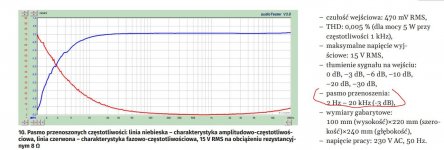

No jasne może być 1, ale cena nie jest duża więc mogą być dwa jeden używany. Na ali pisze do 20kHz ale pytanie czy to już 3dB czy płaska charakterystyka
Dzięki. Widać, że pasmo jest płaskie szkoda, że nie mierzono tak do 100kHz. Obok pisze, że 20kHz (-3dB) co nie odpowiada wykresowi. Czyli w tym przypadku nadałby się na pomiary kolumn taki wzmacniacz? Myślę, że istotniejszy jest wykres

Oryginalny układ wzmacniacza został zmodyfikowany w taki sposób aby możliwe było przeniesienie sygnału o częstotliwości 2 Hz ze spadkiem -3 dB. Jest to dokładnie opisane w treści artykułu. Od góry pasmo przenoszenia jest zapewne szersze, tylko po prostu program komputerowy audioTester przy współpracy ze zintegrowaną kartą dźwiękową nie jest w stanie zmierzyć sygnału o częstotliwości 100 kHz. W każdym razie producent układu scalonego TDA7293 gwarantuje w karcie katalogowej pasmo przenoszenia do 20 kHz.
