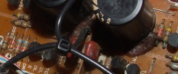

Rozkręciłem obudowę
gorące są części w prostokącie
na pierwszym zdjęciu rozlane kondensatory?

Kondensatory nie są rozlane, tylko zalane termoglutem, żeby się jakoś trzymały.

aktualnie już całkowicie nie działa, po 30 sek się gotuje, radiator zimny, a dotykając palcem części zaznaczone na zdjęciu można się poparzyć
Przydałyby się chociaż podstawowe pomiary. Inaczej to wróżenie z fusów. Trzeba sprawdzić DC na wyjściu (przy niewysterowanym wzmacniaczu i odłączonych głośnikach!). Następnie generator i oscyloskop, aby wykluczyć wzbudzanie się wzmacniacza.
A przede wszystkim dokładnie obejrzeć wszystkie luty pod katem tzw "zimnych lutów" lub wypaleń...
To sa rezystory mocy i maja sie grzac. Po zdjeciach do niczego nie dojdziemy.
Dokładnie! Jak widać na zdjęciu rezystory nie są przegrzane (byłoby to wyraźnie widoczne) - tak więc, grzanie się tych rezystorów "jest w normie". Oczywiście nie zaszkodzi poprawić ich luty. Wzmacniacz ma swoje lata a ciepło robi swoje i luty w takich grzejących się elementach lubią "puszczać".
