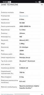

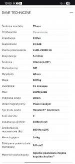

Czy taka zamiana na wyższy model pociągnie za sobą poza zmianą rezystora jakieś inne przeróbki zwrotnicy?
Głośniki wymiarowo identyczne ,skuteczność inna.
ET338 ma wyższą o 1db 92.5
ST1048 91.5
Zmiana ma być z ET338 NA ST1048 SUPREME
Jaka zmiana wartości rezystora mi to dopasuje?

Jeżeli ma być zgodnie ze sztuką, bez pomiarów i nowej filtracji się nie obejdzie raczej.

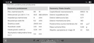

A gdybym tak wymienił te Morele na bardzo dobre
Głośnik SB Acoustics SATORI TexTreme TW29TXN-B-8​
regulując głośność tylko l padem,bez innych zmian w zwrotnicy?​
Czy mocno rozjadę parametry kolumny?
Średnica głośnika praktycznie identyczna,rezystancja też.
