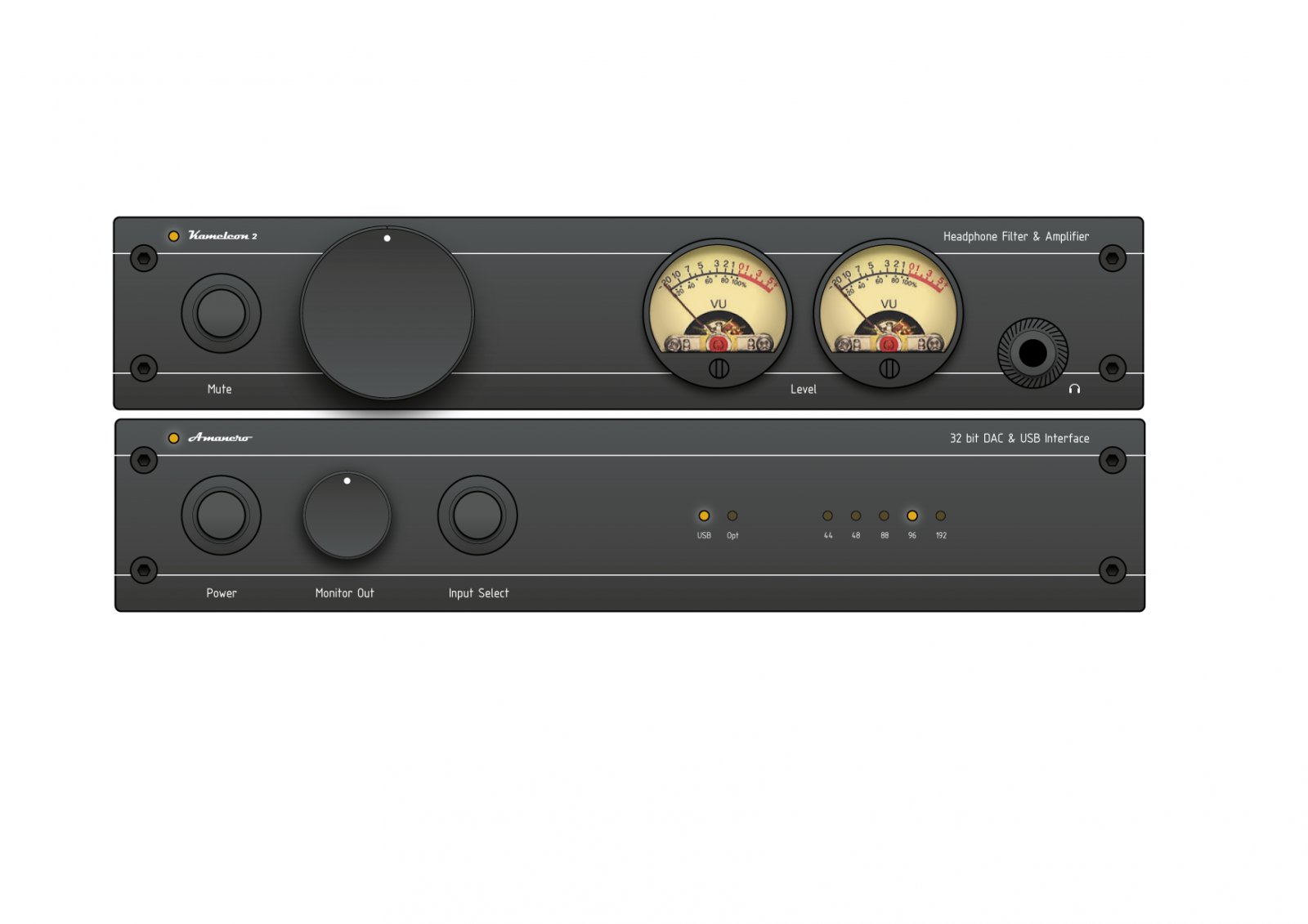

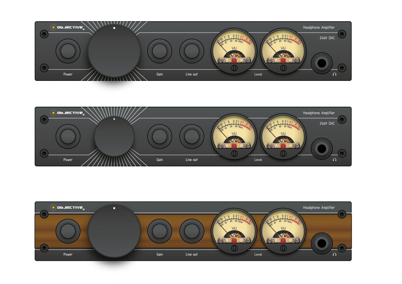

Przy okazji, jak czekałem na kit o2 to zacząłem popełniać projekt obudowy (pudło Galaxy):
Dlatego też zależy mi na porządnym ampie, żeby móc sobie spokojnie przeprojektować front pod coś docelowego...

A ja się zapytam - gdzie/jak robiona będzie obudowa, bo szkice ładne, ale wykonanie czegoś takiego może być drogie :)
To jest czasem paradoks szukać taniego rozwiązania a obudowę robić kosmos, chyba że ogarnie samemu albo jeszcze nie widział cennika modu ;)

Co do obudowy, to znam ceny modu i tam też planuję wykonać i zakupić ;). Jedna obudowa Galaxy to koszt ok 120 zł, czyli 40 zł drożej niż obrzydliwy hammond od oryginalnego kameleona. Błyśnięcie napisów to z tego co wiem 50 złotych (tylko front). Dziury u kolegi na frezarce za free. Projekt w ramach relaksu. Czyli licząc złącza, poty, gałki itp. wychodzi ok. 150 zł drożej niż z BOMu. Procentowo do całości jakieś wielkiej tragedii nie ma. Gorzej z zegarami, tutaj kasa poleci, no ale zegary muszą być i tutaj przyznaję się że to jest lekka ekstrawagancja. Jak ktoś ma gdzieś zegary z odzysku, to przyjmę. Szczególnie małe i nietypowe, najbardziej zależy mi na typie "edgewise". Będę wdzięczny też za polecenie jakiegoś taniego i dobrego drivera, szczególnie takiego ktorego można skręcić na dynamiczną balistykę podobną do tej z peak metera.
