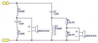

Przednie kolumny mam zamiar zdobić na 2 x ARN 150-03/4 + ARV 104-03/8
tylne satelity na 1 x ARN 150-03/8 + ARV 104-03/8
a centralny na 2 x ARN 150-73/4 + ARV 104-63/8
Bardzo proszę o opinie i sugestie.
Czy zwrotnica z projektu Irka będzie się nadawała do wszystkich kolumn?? Jakie cewki zastosować do budowy tych zwrotnic? Czy cewki powietrzne, o średnicy drutu 0,70 będą dobre?? Zwrotnice mam zamiar wykonać sam, ale cewki chcę kupić. Jakie sklepy internetowe w których mogę kupić cewki polecacie?

Znalazłem taki projekt zwrotnicy i opis. Czy ona dobra była by do tych kolumn? Czy lepsza/gorsza od zwrotnicy wg. projektu Irka
Toto zapojení je určeno výhradně pro reproduktory ARN-150-03/8 a ARV-104-03/8. Bez nutnosti úpravy výhybky lze na místě středobasu použít i tyto 8 Ω typy: ARN-130-02, ARN-150-05 a ARN-150-73.
Je možné i použití dvou sériově zapojených 4 Ω reproduktorů, podmínkou je však uspořádání d'Appolito (B-V-B).
fd1 = 3.000 Hz, fd2 = 4.100 Hz; 18 / 12 dB

Lepsza jest Irka - takie jest moje zdanie...
Przede wszystkim że jest sprawdzona...
Może ma ktoś taką??
Zwrotnica irka jest do jednego arn150, więc będzie dobra na kolumienki satelitarne. Jak zmodernizować tłumiki dla głośnika wysokotonowego w tej zwrotnicy aby można było dać 2*arn150? (Czy zastosowanie rezystorów 2,2ohm i 13,3ohm zamiast 4,7 i 5,8 będzie dobrym rozwiązaniem?) Czy cewki powietrzne o średnicy drutu 0,7mm będą dobre do budowy zwrotnic. Wiem że im mniejsza średnica drutu to oporność się zwiększa, ale co to znaczy?
