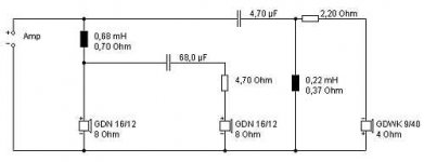

W książce A. Witorta "Zestawy głośnikowe" jest schemat zwrotnicy do tych głośników. Może akurat w Twoich kolumnach jest taka. Ja ją trochę zmodyfikowałem, by zwiększyć impedancję tak by była w okolicy 6 Ohm. Jeden z GDN 16/12 połaczyłem jako pseudośredniotonowca poprzez kondensator 68uF i rezystor 4,7 Ohm. Myślę, że może to byc dobre rozwiązanie. Nawet jakiś lichy wzmacniacz powinien przy tych 6 Ohmach spokojnie pracować.
