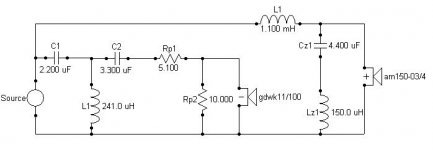

Samą cewką do arn nic nie odfiltrujesz , mozesz mi wierzyć. Po drugie ten arn nie nadaje sie do takich filtrów , ma za mocne rezonanse na końcu pasma. Pewnie gdzieś przeczytałeś ,ze 6dB/oct jest najlepsze , racja ale z najlepszymi glośnikami ;) .
Masz tu mój schemat zwroty do takiego zestawu.

Dzięki za schemat, tylko nie bardzo rozumiem jaką role spelnia tu Lz1.

Jakbys mugl mi jeszcze powiedziec o ile db jest wytlumiona kopołka i jaką ma częstotliwość podziału ta zwrotnica to byłbym bardzo wdzięczny. 1,1mH czy to nie za dużo?
Lz1 i Cz1 tworzą pułapkę rezonansową.
Nie pamietam o ile wytłumiona jest kopulka , na oko bedzie z 5dB. Pozdział jest na 3,5kHz. O wartosci elementów się nie martw , zwrotnica zaprojektowana jest na podstawie pomiarów.
Kopułka oczywiście w odwrotnej polaryzacji.
Na tej zwrotnicy gra całkiem fajnie , jest dosyć bezpośrednia średnica ,wokale sa podkreślone.
jak obliczasz tka pułapke? czy jak zastosuje tą półapke z cewka 0,56 a nie z 1,1mH to bedzie ona tłumiła tą samą częstotliwość? (chodzi o to niemiłe podbicie koło 1kHz?). To by mi sie bardzo rzydało mam taki głośnik 8ohmowy w którym chciałbym wytłumić troche częstotliwośći między 1 a 3kH. Chciałbym umieć obliczać takie półapki. znam jakieś wzory na Xc i Xl ale sam z tego nic nie wykombinuje.
