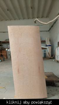

              Jeden stolarz mi doradził, że bardzo ładnie wychodzi poliuretan Adlera, przeanalizowałem, poszperałem i
              kupiłem - Adler Pur Strong G70 + utwardzacz adlera i rozpuszczalnik.
              Położyłem własnie podkład w postaci lakieru z dodatkową ilością rozpuszczalnika.
              W karcie produktu wszystko podane.
              Jedynie, nie pasowała dysza którą kupiłem do pistoletu, zgodnie z kartą produktu - lakieru (dysza 1.8) i polakierowałem inną 1.5mm. Jutro przeszlifuję i położę kolejną warstwę. Chyba się uda!
              "satynowy mat" - jak podaje karta produktu wydaje się być ładną opcją, po naniesieniu podkładu barwa zmieniła się nieznacznie, podobnie jak mokry fornir - wcześniej skrawki oglądałem zwilżone i nawet mi się spodobało,
              już wyłazi głębia pięknego kloniku pawie oko. Nie będzie to mistrzostwo świata ale
              będzie ok. ,dobra trwałość i wytrzymałość. Satysfakcja i niskie koszty.
              Przypomnę, że kleiłem na moment, ale dość długo schnął.
              Powinienem pokazać fotki?
                Zamieszczone przez Ananas Zobacz posta
                Dajeszzz
                  No to jedziemy...:)
                  [IMG][/IMG]
