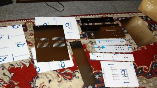

                Właśnie odebrałem blachę do swoich obudów...
                Nierdzewka 1mm szczotkowana na górę, dół i tył. Front 3mm i wszystko pomalowane będzie proszkowo na czarno.
                Grubszej nie daje blachy, bo na podstawę zawsze przyjdzie jakiś kątownik 10x10mm i jest wystarczająco sztywno.
                Boczki z mdfu 38mm fornirowane.
                Wymiary: 450szeroka, 100-110(front) wysoka, 30cm głeboka.
                Taka obudowa zamyka się w 120-140zł... Jak chcecie mogę zrobić zamówienie...

                    Na drugim zdjęciu jest moja obudowa, gdzie na froncie jest szyba. Teraz zamawiałem nierdzewkę 3mm ktora bedzie malowana proszkowo, takze bedzie niektorym bardziej pasowac.
                    To co dokładnie dostajemy za te 140 zł? Gotową obudowę taką jak na zdjęciu do poskładania samemu?
                    Si.
                    - góra, dół, tył z nierdzewki 1mm.
                    - front 3mm (zawsze robię go o wymiarach 450x110 i jest większy z każdej strony o 5mm w stosunku do obudowy)
                    - boczki wyprofilowane do ofornirowania pod swój gust
                    - imbusy czarne do skręcenia
                    - wszystko malowane proszkowo na czarno
                    Oczywiście przedni i tylni panel każdy z otworami pod siebie.
