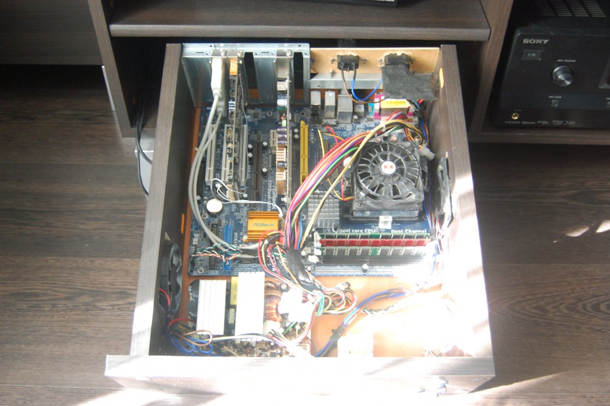

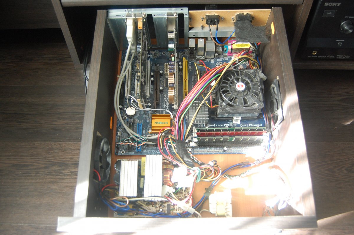

                Witam
                W związku z tematem chciałbym pokazać jak wygląda u mnie "domowy odtwarzacz"...może kogoś "natchnie" w jakiś sposób :).
                Bebechy ze zwykłego PC-ta. Procek dwurdzeniowy Athlon, grafika na PCIe, Soundblaster. Zasilacz wyjęty z obudowy. Grafika podłączona do TV poprzez przejściówke DVI-HDMI. Wiatraczki po bokach: jeden zaciąga, drugi wyciąga powietrze. "Obudowa" zrobiona z płyty meblowej, spód HDF. System Openelec odpala się z pendriva - brak dysku twardego. Filmy odtwarzam z dysku zewnętrznego podłączonego do routera TP-Link TL-WDR3600 (po wgraniu na routerze alternatywnego oprogramowania mamy dostęp do dysku z każdego miejsca, dodatkowo jest zainstalowany "transmission" dzięki którego mogę ściągać torrenty bezpośrednio z routera przez www). Wszystko sterowane za pomocą bezprzewodowej klawiatury i myszki lub....za pomocą apki na androidzie....można jeszcze sterować za pomocą lapka bezpośrednio przez www.
                Czemu takie rozwiązanie? Potrzebowałem obudowy która zmieściła by mi się w szafce pod tv...a szkoda mi było wydać kilka stówek na gotowe odtwarzacze - dlatego stworzyłem coś takiego :). Jestem zadowolony. Wszystko fajnie śmiga - jeśli by komuś zależało na kompletnej ciszy to trzeba zastosować jakieś lepsze wiatraczki.

                  Do kompletnej ciszy to raczej bez wiatraczków. Takie płyty miniITX bez wiatraków można kupić już poniżej 300 zł plus z 200 na obudowę z zasilaczem. Za 1000-1200 równiez pasywnie chłodzonego nettopa - na przykład Asusa, tez powinien dać radę.
                  PC w tej roli to taka opcja minimum - kompromis między ciszą a ceną.
                    #49
                    No dokładnie...za 1000zł można kupić porządne htpc. Ale dużo z nas posiada "starsze" pcty (gdzieś na strychach lub piwnicach) które można zastosować - niskim nakładem kosztów - do oglądania filmów. Muszę przyznać, że oglądając jakikolwiek film na swoim "htpc" to wiatraczków nie słychać...siedzę jakieś 2-3m od niego...poza tym są zagłuszane przez...film :).
