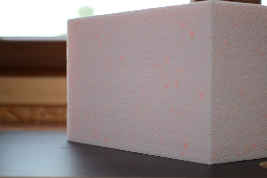

            Zamieszczone przez KonradRak Zobacz posta
            Uff. Sufit w jaskini skończony. Idę spać.
            Przykrywasz to czymś, czy zostawiasz w takiej formie? Zrób zdjęcie jednej sztuki z bliska, bo jakoś strasznie ładnie z tej maszynki ci powierzchnie wychodzą, oceniłbym dokładnie.
            Ze styropianu, to ci właściwie rozpraszacz wyszedł, ciekawe czy będzie wyższe częstotliwości pochłaniał. Jak brzmi klaskanie?
              #46
              Nie po co to zakrywać, aż tak paskudnie nie wygląda :) Tak gęsty styropian nie posiada praktycznie właściwości pochłaniających. To typowy rozpraszacz. To co już zauważyłem, usłyszałem to brak metalicznego pogłosu w rogach pomieszczenia. Podstawowy rezonans pomieszczenia mam na 45Hz i z tym trzeba będzie walczyć.
              Powierzchnia po cieciu jest idealnie płaska. Problem tylko z dokładnym trzymaniem wymiarów, kątów ale to nie jest istotne.
