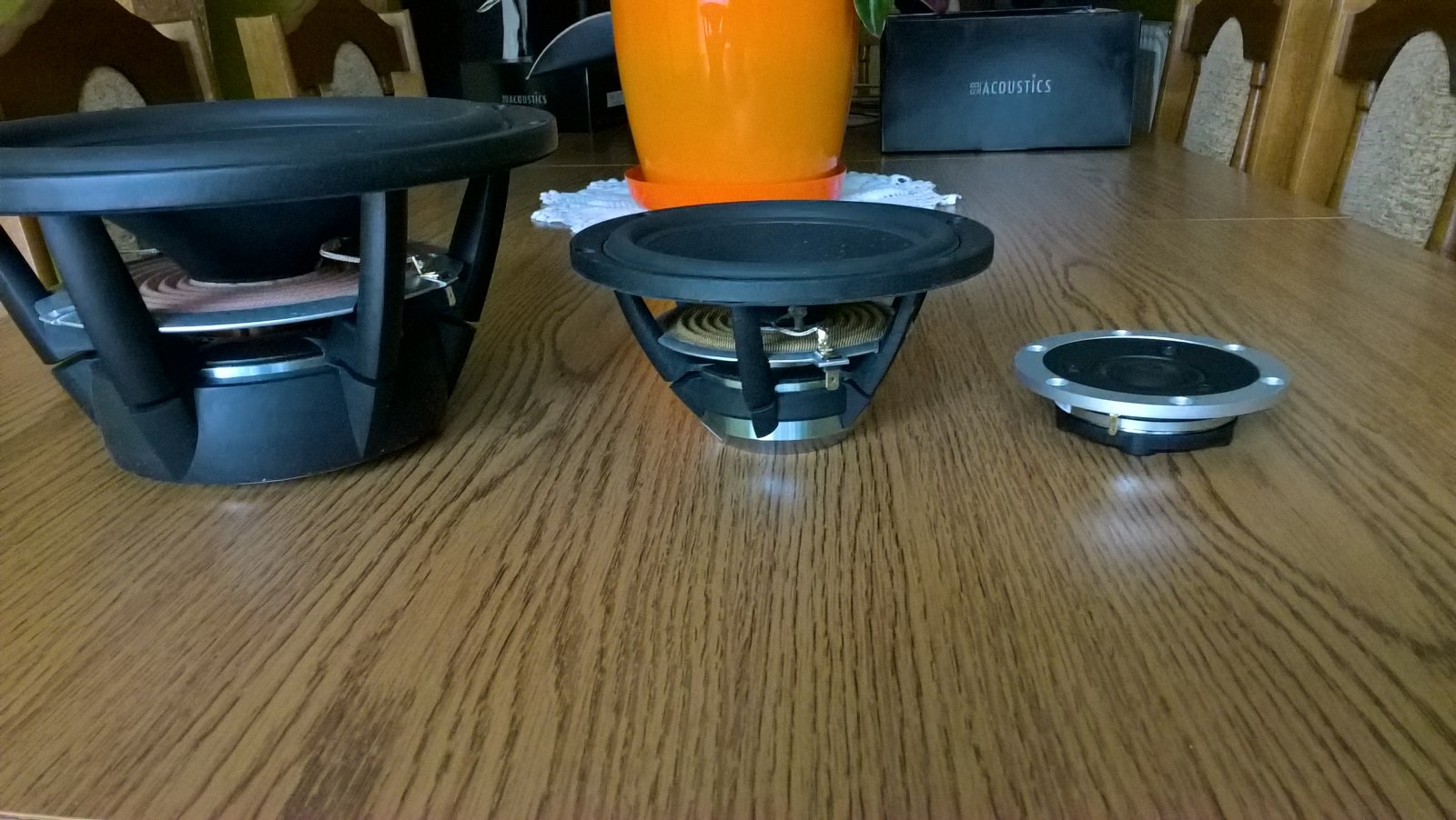

Witam zaryzykuje kupie SB23NRX... i spróbuje bas w jakiejś zastępczej skrzynce, jaki proponujecie litraż? 40l czy może więcej, Użyteczne cechy tej udanej, przystępnej 22-ki to niski profil (głębokość 80mm pozwala na wykonanie naprawdę wąskiej kolumny przy montażu głośnika na bocznej ściance), wysoka dobroć mechaniczna i skuteczność (sięgająca 89dB / 8 ohm) oraz praktyczna wielkość komory przy jednoczesnym dobrym rozciągnięciu w dół (f6 od 24Hz w 60l lub od 28Hz w 40l) i w górę (możliwość pracy nawet do 2kHz).

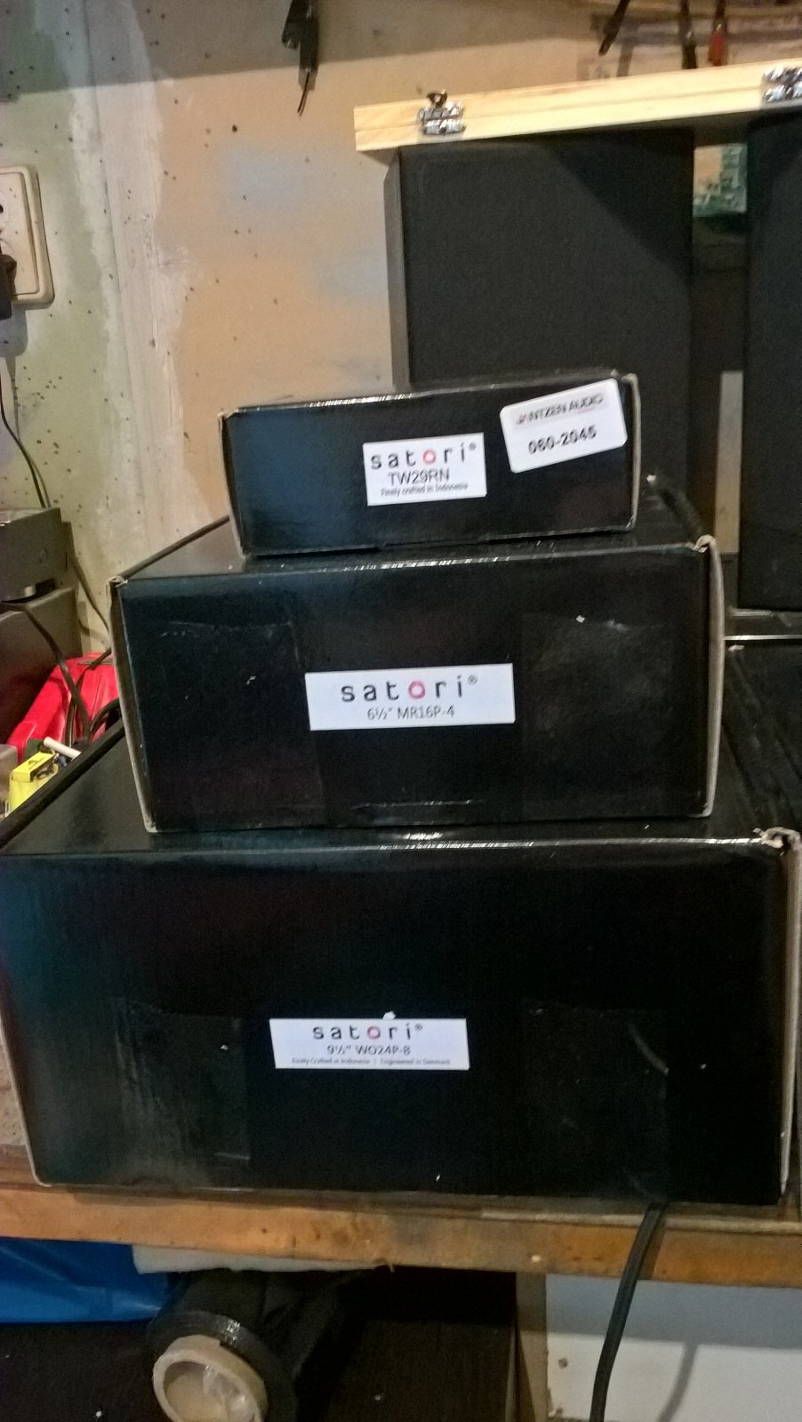

Zamieszczone przez Yoshi_80 Zobacz postaZamiast dwóch średniaków trzeba było wziąć lepszy tweeter ;-)Finalnie bedzie typowy standard, czyli w 3 way na przetwornikach Satori, tylko w TL ( jak prawie zwykle hehe ).
