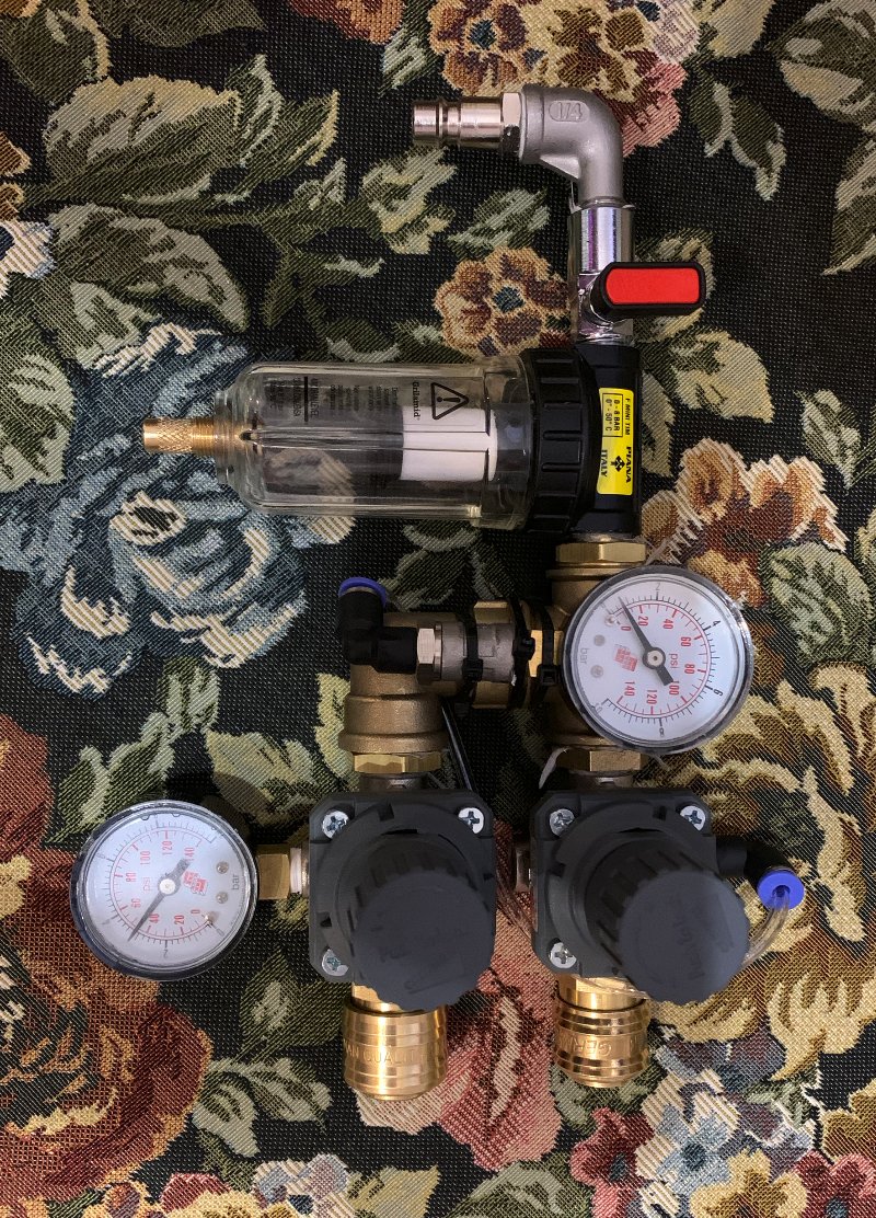

                    Ja sobie strzeliłem taki system przygotowania powietrza (oleju nie potrzebuję) i kompresor wywaliłem z pola widzenia.
                    To wyląduje na ścianie i będzie pro.

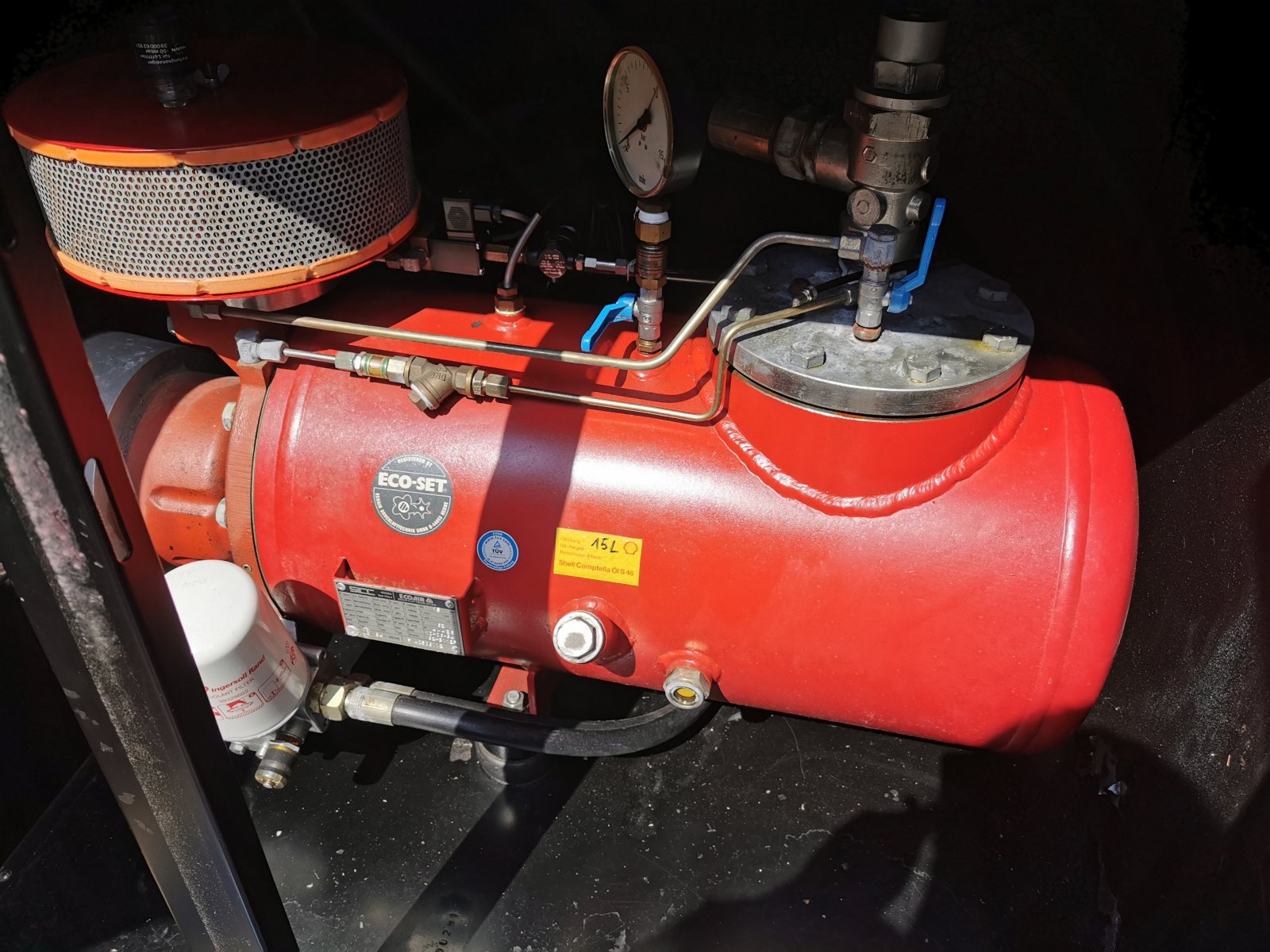

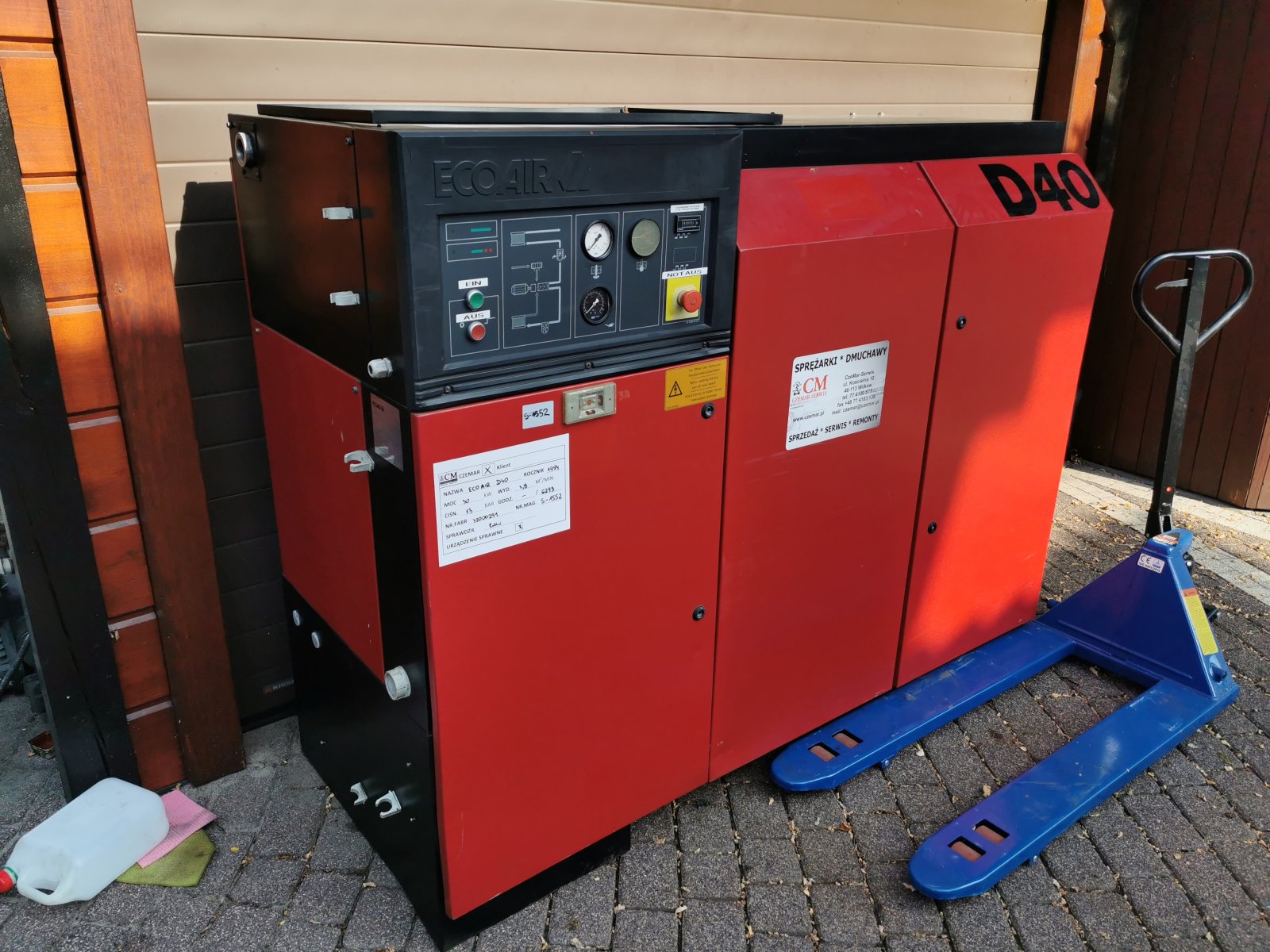

                          Potem się wkurzyłem, poszukałem trochę i znalazłem sobie do garażu stary (z 1994) i relatywnie tani kompresor śrubowy 30 kW. Wydajność praktyczna 4000l/min przy 13 barach:
                          Do czego zmierzam? Kompresory śrubowy są relatywnie ciche i miłe dla ucha, dlatego polecam sobie poszukać jakiegoś używanego o mniejszej mocy (powiedzmy do 10 kW) i ogólnie bardziej kompaktowego do kąta w garażu. Kompresory tego typu zazwyczaj można tanio wyrwać z likwidacji zakładów no i są praktycznie nie do zdarcia jeśli dbamy o wymianę oleju, separatora oleju i filtru oleju. Mój ma przepracowane ponad 30k godzin i raczej daleko mu do jakiejkolwiek awarii układu śrubowego, zresztą, śruby kompresujące nigdy się nie stykają, ponieważ doszczelnieniem zajmuje się właśnie olej.

                              Ja za swój dałem 4k PLN. Widziałem kompresory śrubowe starej daty z różnych zakładów i o mniejszej mocy w cenach 2k PLN. Z miejscem faktycznie może być problem, ale te o mniejszej mocy wcale nie są takie duże.
