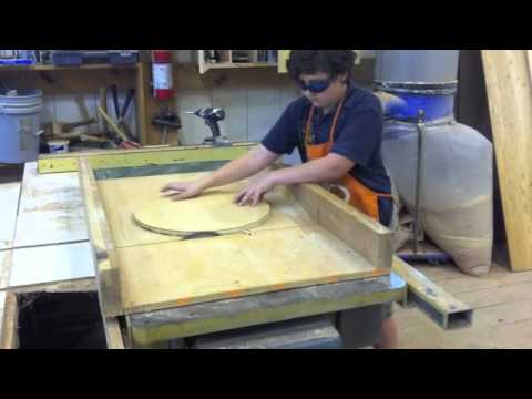

      Koło bez taśmówki :-)
      Mamy tu dwa patenty, sanki 90 stopni i inny sposób ich użycia

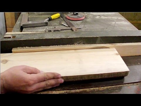

      Mamy dechę, nie mam wyrówniarki a listwy potrzebne :-)
        Wiadomo jak jest z listewkami, planowanie pod każdą kolejną na wyrówniarce wkurza...
        Inne podejście ;-)

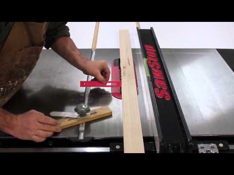

              Cyrkiel do frezarki.
                Jig który głównie służy do nadawania radusa podstrunnicy w gitarach, ale patrzę ja na wasze konstrukcje i czasami można pewnie go wykorzystać przy kształtowaniu obłych boków kolumny.
                Wszytko kwestia dopasowania odpowiednich w kształcie szablonów.

                  Kurcze, ludzie to mają pomysły, nie wpadł bym na taki sposób :) Może być ciężko, jak przyjdzie zrobić coś z większym kątem.
