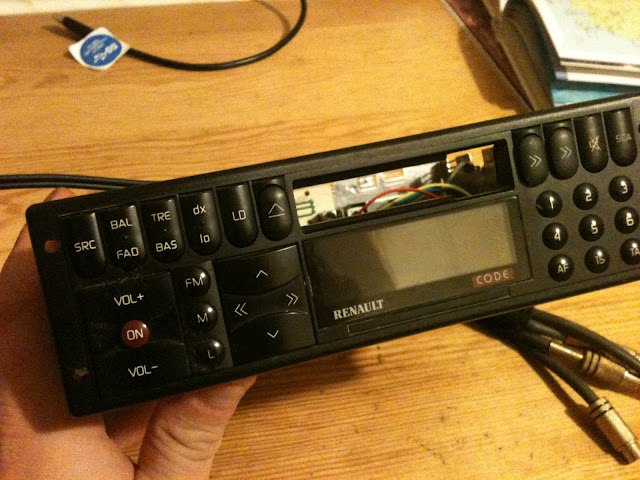

Pacjent:
Blaupunkt G5 RDS Renault. Pochodna Paris RCM 127 - różnica jest praktycznie taka że w G5 zostaje obsługa fabrycznego pilota przy kierownicy zamiast wyjść liniowych...
RDS, zmieniarka itp itd:)
Biorąc pod uwagę fakt że strasznie lubiłem pilota przy kierownicy - jest mega wygodny, a przy okazji można korzystać w pełni z klapki w desce która zasłania radio, a ono samo w sobie miało wszystko czego w sumie na bazowym poziomie potrzeba -> rds, kaseta, obsługa zmieniarki :)
Pierwszy etap który pacjent przeżył to było wywalenie kasety i zamiast tego zrobienie aux-in.
Bułka z masłem - wiele opisywać chyba nie muszę - mechanizm kasetowy mega prosty na twardej mechanice więc oszukanie że kaseta jest włożona ograniczyło się do zworki i włamu w płytkę ZA przedwzmacniaczem kasety.
Kabelek, jack i hajda banana można podłączyć mp3 :P
Drugi etap, po rozbudowie systemu, to dorobienie wyjść liniowych. Tutaj też za wiele problemu nie było, sygnał pobrany bezpośrednio za przedwzmacniaczem - 4 czincze, 4 kondziory 4,7uF i po sprawie.
Ale apetyt rośnie w miarę jedzenia:) Blaupunkt jak to Blaupunkt- brzmiał trochę jak karton pomimo esx'a v504 który to wszystko wzmacniał...
Powstał projekt i plan, a potem został wykonany -
Samorobiony:) 4 kanałowy przedwzmacniacz odwracający na 2 podwójnych kostkach Burr- Browna.
Niestety nie doczekał się zasilania symetrycznego - zmieniłem samochód i tam nie ma pilota przy kierze - więc mam większą dowolność (w efekcie mam dex-m88rds)
Stopień wzmocnienia ~7, wychodzi ładny czysty sygnał, charakterystycznie ciepły dla BB.
Żeby trochę zobrazować różnicę, przed przy wyzerowaniu wszystkich korekcji (bas treble loudness) był karton.
Po - słuchałem przy minimalnych zmianach, pojawiło tonę więcej przestrzeni i jak na moje ucho zero korekcji :)
