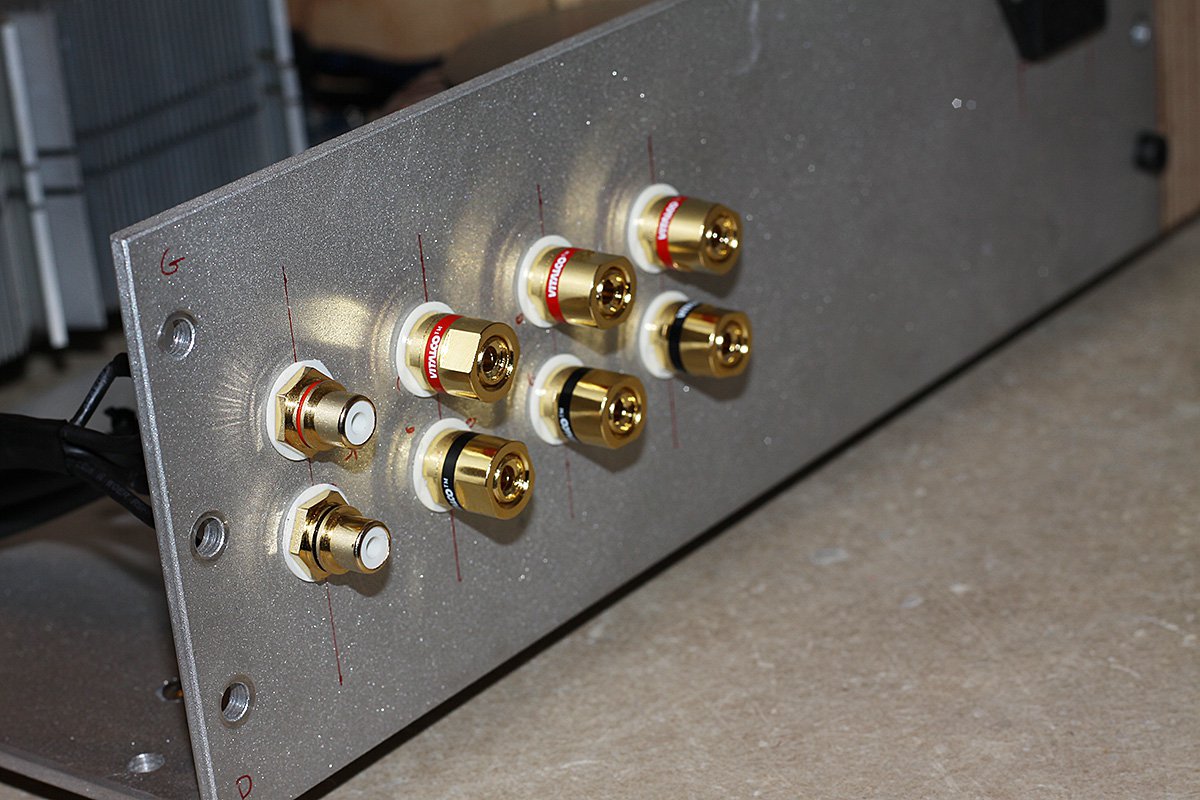

    Postanowiłem zrobić proste audio 2.1 pod TV zamiast mieć to "coś" które kiedyś miałem (również 2.1), a jednocześnie żeby pasowało fakturą pod meble. Wszystko zaczęło się od wyboru wzmacniacza który miałby napędzić dwa monitory oraz subwoofer. Wybór padł na TDA 7294, gotowy układ na 4 kostkach z CE (China Export). Niema się co rozpisywać, bo i dokumentacja mierna, no i w j. chińskim. Moc: 2 x 80W, 1 x 160W.
    Kolejność potencjometrów od lewej strony: Częstotliwość odcięcia subwoofera, Głośność subwoofera, Głośność monitorów, Bas monitorów, Wysokie tony monitorów, Ogólne wzmocnienie/głośność.
    Dobór transformatora to żaden problem. Toroid 2x24V 300VA w zupełności wystarcza.
    Pierwsze problemy to buczenie w głośnikach. Rozwiązaniem okazało się zmasowanie potencjometrów, oraz wymiana kabla sygnałowego, zbierał śmieci z otoczenia strasznie.
    Radiatory z procesorów komputerowych oraz tunelem prowadzącym powietrze, świetnie sobie radzą z chłodzeniem kostek TDA.
    Później przyszedł czas na obudowę. Została wykonana z płyt aluminiowych o grubości 4mm, oraz boczki ze sklejki. Prawie wszystkie wymiary, otwory na śruby, otwory pod wentylatory itp. zostały zrobione na maszynie CNC.
    Czas na ogarniecie kabli, wej./wyj. i ogólne składanie z dopasowywaniem.
    Kable głośnikowe i sygnałowy wewnątrz/zewnątrz obudowy Klotz'a.
    Oklejone fornirem boczki, CAPON, lakier mat. Panele pomalowane na czarny mat. Poskładane.
    Koniec :)
