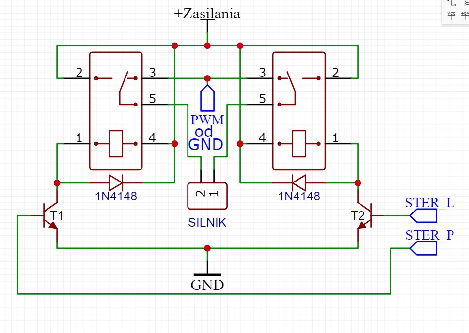

                          Oczywiście ze sterowałem silnikiem SC z procesora. Jak wrócę do domu to pokażę Ci schemat jak steruje się takim silnikiem za pomocą tylko dwóch pinów.

                            OK, bardzo chętnie się czegoś nauczę. Mam tylko nadzieję, że nie będzie to schemat na 4 tranzystorach bo takie sterowanie znam no i PWM jak wspominałem chciałbym mieć. STBY nie jest mi niezbędny. No i żeby dropout voltage nie był kosmiczny bo potrzebowałem tutaj min 4,5V a zasilacz generuje 5V. Jeśli rzeczywiście masz na to dobre rozwiązanie na dwóch sygnałach to jestem mega zaciekawiony bo ja nie znalazłem lepszego rozwiązania niż dobry mostek ale pierwszy raz budowałem coś co ma silnik DC
                            Ps. głód tego silnika to 110mA przy normalnej pracy i ok 160mA przy pracy "na sprzęgle"

                                Zwykłe przekaźniki miniaturowe. O coś konkretnego pytasz ?
                                  Skoro i tak masz przekaźniki w systemie to dwa więcej nie będą chyba stanowić problemu ?
                                  Schematu jako elektronikowi (amatorowi ?) tłumaczyć nie muszę. Oczywiścia wejścia STER_L oraz STER_P sterowane mają być z procesora przez rezystory. Baz tranzystorów ściągać do masy nie trzeba ponieważ na procku ustawiasz zero na wyjściu więc przekaźnik nie ma prawa się załączyć. Na wejście "PWM od GND" podajesz PWM z tranzystora NPN.
                                  Są przynajmniej 2 plusy takiego rozwiązania:
                                  1 - zasilanie przekaźników i zasilanie silnika może być zupełnie innym zasilaniem.
                                  2 - Silnik zatrzymuje się tak szybko jak szerokie są impulsy PWM ponieważ po puszczeniu przycisku gdy PWM jeszcze działa obydwa bieguny silnika są zwierane ze sobą poprzez masę. Mało tego, po puszczeniu przycisku na pilocie kiedy już nie podajesz plusa na żaden zacisk silnika, możesz wygenerować 100% PWM czyli zewrzeć obydwa bieguny ze sobą przez masę a to spowoduje całkowite i natychmiastowe zatrzymanie się silnika.
                                  Do powyższego, fakt, z rozwiązaniem z sygnałem PWM mamy 3 piny a nie dwa.
                                  Zamieszczone przez badbat Zobacz posta
                                  (...)Tak swoją drogą to chwilę mi zajęło wymyślenie co zrobić żeby silnik kręcił się bez przerw w czasie trzymania przycisku. Wbrew pozorom nie jest to takie proste bo pilot wysyła sygnał co ~30ms a to powoduje szybkie cykliczne uruchamianie i zatrzymywanie silnika.(...)
                                  Do tego nie wiem czemu sterowanie silnika u Ciebie nie jest stałe ? Gdybyś użył pilota z kodowaniem RC5 (zdaje się Manchester) to tutaj sygnał wysyłany jest częściej. Bodajże co 1,7ms ? Ja nigdy nie miałem kłopotów z obracaniem się silnika korzystając z RC5.
                                    Pomysł ciekawy, bardzo prosty ale może kiedyś się przyda. Tylko żeby to miało być lepsze niż mostek SMD wielkości paznokcia u małego palca to jakoś tego nie widzę, pinów potrzeba tyle samo z tym, że taki mostek ma dodatkowe układy posiada kilka trybów pracy, jak wspominałem jest mniejszy no i pewnie wychodzi taniej niż zabawa z przekaźnikami gdzie jeszcze dojdą opóźnienia już z samego faktu, że są to mechaniczne elementy.
                                    Jednak na pewno bym się na to nie zdecydował szczególnie, że miejsce na dwa dodatkowe przekaźniki można wykorzystać inaczej. Wrzucam Ci Datasheet do kostki której użyłem. masz tam tabelę zobacz ile masz tam trybów łącznie z STBY hamowaniem itp. nie wspominając, że ten scalak może obsługiwać dwa takie silniki na raz.
                                    Co do pilota to ten chiński który widzisz na zdjęciach jest kiepski i na pewno go zmienię. Próbowałem pilota od kenwooda ale też był tak wolny. Swoją drogą jeśli stosujesz takie rozwiązanie jak podesłałeś to może po prostu układ nie jest w stanie przełączyć się tak szybko i dlatego nie masz tego problemu ? albo może nie zauważyłeś, że tak się dzieje u mnie przed zasilaniem silnika jest jeszcze stabilizator LDO i to działało na tyle dobrze, że spadków napięcia nie miałem żadnych, potencjometr wyglądał jakby obracał się płynnie ale podświetlenie od LCD pulsowało, coś działo się z prądem i tylko dlatego wyłapałem ten problem. Zacząłem szukać i znalazłem wiele tematów z tym problemem na różnych forach. Mimo wszystko udało mi się zaradzić i działa jak trzeba, bo gotowego rozwiązania nigdzie nie znalazłem.
                                    Mam w ogóle pomysł dodania opcji, "doprogramowania" własnego pilota z menu. Zacząłem już to pisać, pewnie do końca tygodnia będę miał działającą wersje :)

                                      (...) żeby to miało być lepsze niż mostek SMD wielkości paznokcia u małego palca to jakoś tego nie widzę,(...)
                                      Ja nie pisałem że będzie lepsze ani mniejsze lecz że zużyje mnij pinów i zużywa mniej. Z PWM to 3 czyli o 1 mniej niż deklarowałeś u siebie a bez PWM 2 czyli jak pisałem na początku.
                                      Chyba kolega ciut demonizuje fakt z tymi opóźnieniami. Mi nic się nie opóźniało a nawet jeśli minimalne opóźnienia będą to jakie znaczenie mają opóźnienia rzędu 3 czy 5ms podczas sterowania głośnością ? Bo ja uważam że nie ma to najmniejszego znaczenia. I tak głośnością steruje się za pomocą odczucia manualnego, na słuch.
                                      Może i ma wodotryski tylko po co to ? Tryb standby chociażby. Obydwa piny procka w stanie L i masz standby (pulldown w megaohmach), mało tego, o ile Twoja kostka jakiś prąd pobierze nawet w trybie standby o tyle dwa wyłączone przekaźniki wezmą dokładnie 0,00mA. To wszystko mało. Twój mostek w postaci TB6612FNG ma ograniczenie napięcia wejściowego czego nie posiadają przekaźniki (do pewnego stopnia), posiada ograniczenie prądowe gdzie przekaźniki mają to ograniczenie dużo wyższe (że mogą podać więcej prądu) i przechodząc do meritum tego fragmentu wypowiedzi czyli kwestia ekonomiczna. Nawet najniższa cena Twojej kości na znanym portalu to kwota rzędu 12zł podczas gdy dwa przekaźniki to kwota rzędu 2,50zł (prawie 5x taniej) i wielkość nie za duża bo zaledwie 8x12mm (to chyba niewiele ?)
                                      W wolnej chwili polutuję na pająka dwa przekaźniki, podepnę silnik, oprogramuję atmegę8 i zapodam filmik. Sterowanie będzie kodem RC5.
                                      Jak wspomniałem, nie demonizuję Twojego rozwiązania tylko mi (w tym Twoim układzie) nie chciało by się bawić jakimś mostkiem, lepsze i łatwiejsze rozwiązanie to właśnie 2 przekaźniki w takim konfigu jak pokazałem. Według mnie nawet ścieżki łatwiej poprowadzić.
                                        Ja kupuje w chinach to wtedy wychodzi pół ceny z allegro. Nie będę się licytował co jest lepsze a co gorsze a nie chce mi się wypisywać plusów i minusów chociaż oba rozwiązania takie mają, dla mnie liczy się to, że to jednak wyspecjalizowany malutki układ do tego fajnie, że w montażu SMD bez mechanicznych części. Prawda jest taka, że pinów te rozwiązania mają tyle samo bo po prostu układ z przekaźnikami nie posiada żadnego STANDBY a w tym scalaku można ten pin po prostu podciągnąć do zasilania i wtedy funkcji STBY zwyczajnie nie ma, zostaje tyle samo pinów do użycia. Nie rozumiem też dlaczego tak bardzo patrzysz na ilość I/O, po to mamy technikę cyfrową, żeby z niej korzystać i naprawdę te 5 zł w jedną czy druga nie robi różnicy w budżecie za to daje dużą wygodę. Wolę korzystać ze wszystkich możliwości urządzenia niż zaoszczędzić jeden pin lub 5 zł.
                                        Jedyny minus jaki widzę takiego rozwiązania to jak ktoś trawi PCB samemu to wtedy może mieć problem żeby w ogóle wytrawić tak małe ścieżki ale jak zamawiasz PCB w fabryce to tego problemu nie ma. A patrząc na ilość pracy i ceny wykonania PCB samemu w porównaniu do profesjonalnej produkcji to za żadne skarby mnie nikt nie namówi na amatorską produkcję, to się po prostu w żaden sposób nie opłaca.
