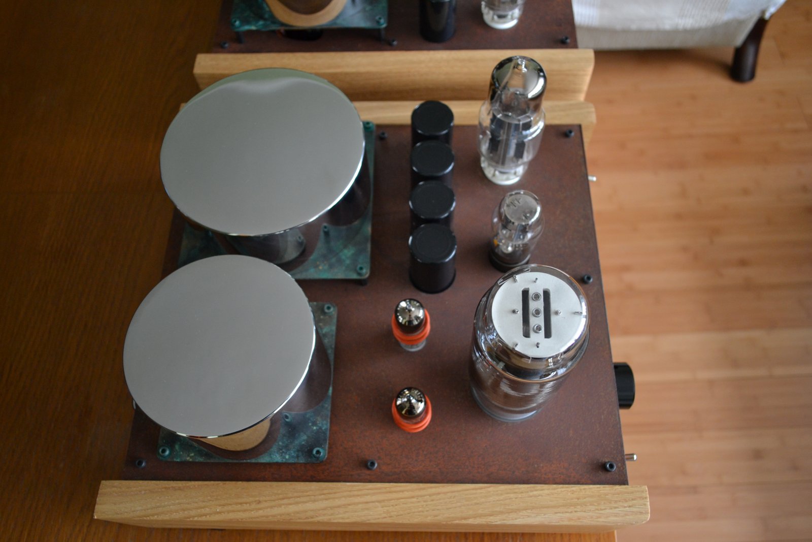

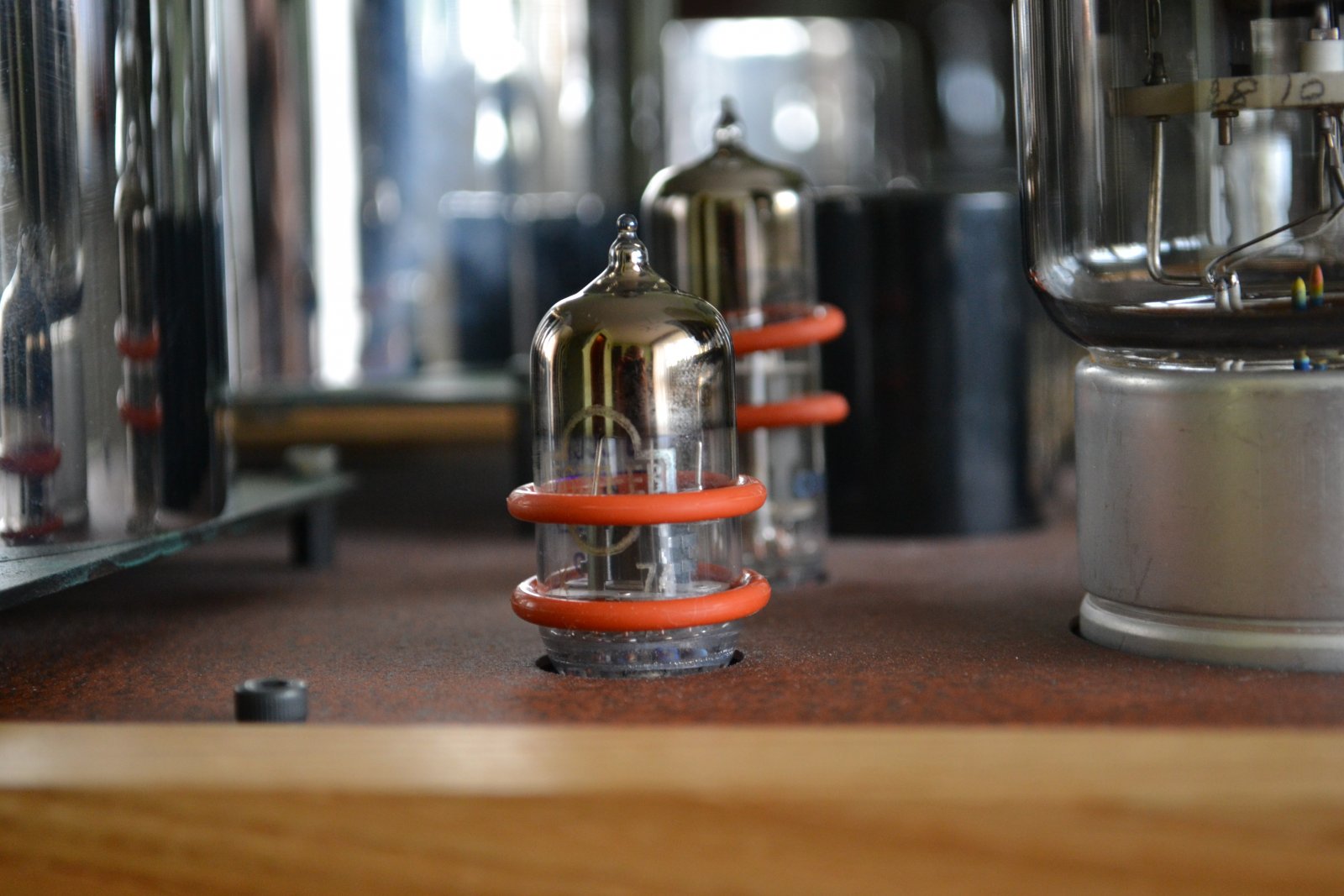

Mój znajomy chciał mieć monobloki na GM-70, które będą wyglądały jakby znalezione na złomowisku.
Dlatego całe wykończenie wykonałem z blachy kortenowskiej.
Pracując w klasie A, przy napięciu zasilania 900V osiągają moc ok. 20 W RMS.
Transformatory zamawiane na toroidy.pl, schemat znaleziony w sieci.
Koszt materiałów ok. 10000 pln i niezliczona ilość przepracowanych godzin.
