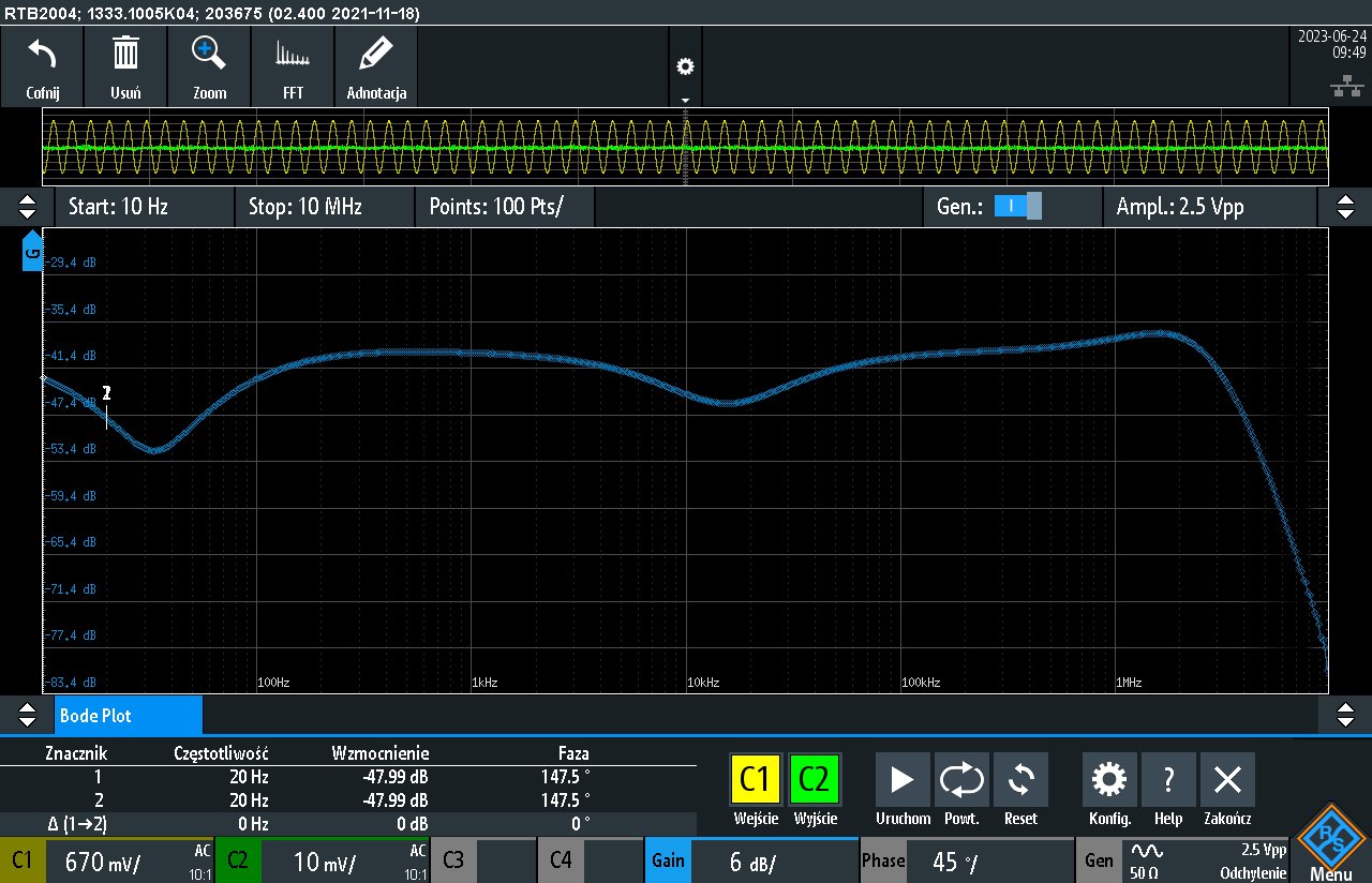

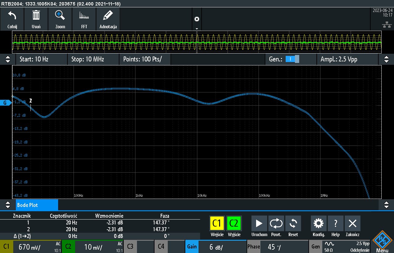

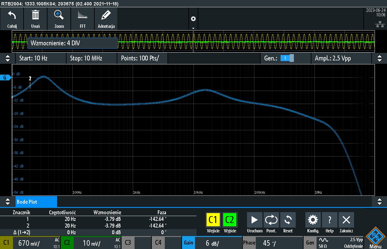

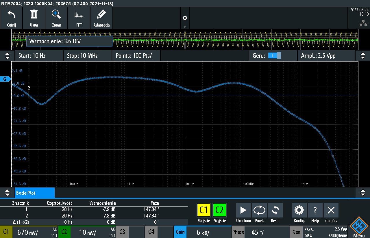

    Po złych doświadczeniach ze wzmacniaczem i preampem opracowanym przez "słynnego RS" wyprodukowałem takie coś ...
    Bazowałem na korektorze barwy ze wzmacniacza REVOX B251 którego wartości oryginalnych elementów pozostały nie zmienione.
    Działa, nie robi żadnych problemów, nie szumi, bardzo dobra korekcja barwy dźwięku.
    Wszelaka pomoc merytoryczna w doprowadzeniu tego projektu do stanu używalności przy współpracy z kolegą "TAZ"
    Płytka dopasowana do zamontowania w obudowie naszego wzmacniacza Unitra WS-303/503.
    Na płytce przekaźniki do załączania opcji MONO, LINE oraz tłumienia wzmocnienia o ok 20dB.
    Da się wtedy wykorzystać wszystkie oryginalne przełączniki zawarte w obudowie WS303
    Poniżej symulacja układu oraz część pomiarów wykonanych fizycznie na pierwszym prototypie przez kolegę :TAZ"
