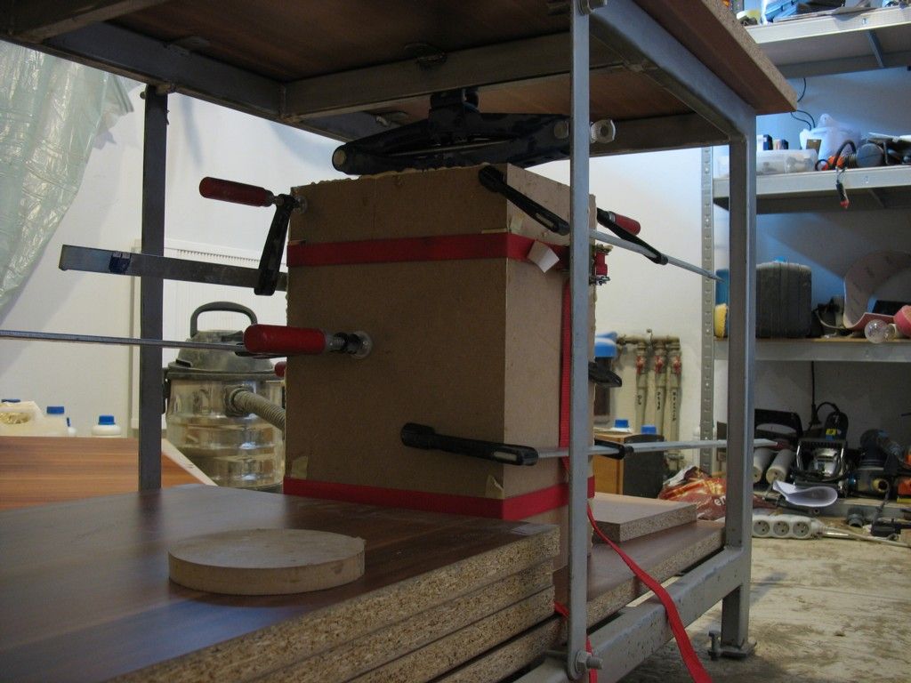

    Obudowa

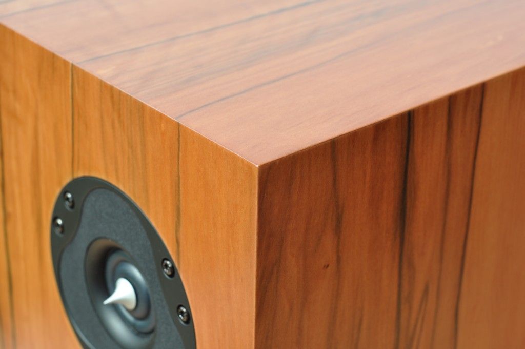

    Objętość netto ok. 17L. MDF22mm łączony na 45” i lamelki. Klej poliuretanowy. Wzmocnienie, kratownica pozioma. Fornir naturalny (Jabłoń Indyjska) klejony na prasie (klej biały). Lakier półmat (gloss40). Cała chemia firmy ICA (izolant, podkład i nawierzchniowy).

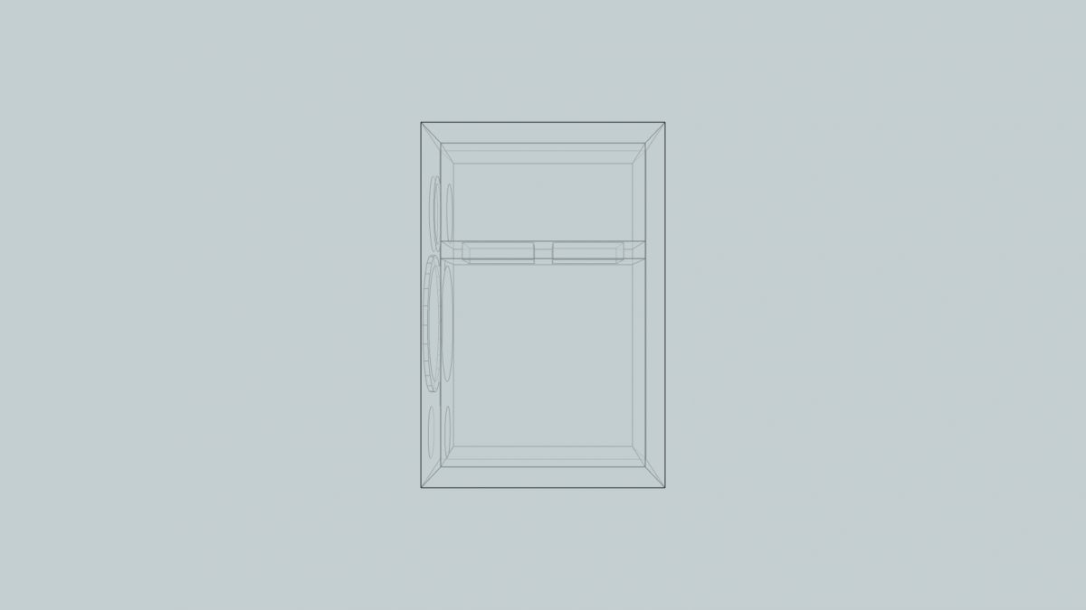

    Najpierw był projekt
    Następnie budowa
    Fornirowanie, frezowanie

    Finalny produkt

    Wygląd super :)
