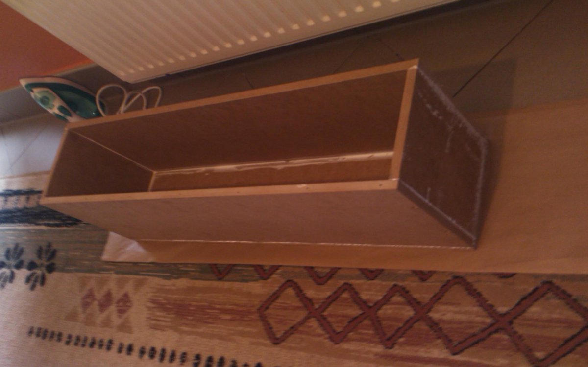

    Obudowy staralem sie (jak wszystko) robic dosc doklanie, pierw wiercilem otwory pod wkrety + otwor na glowke wkreta, skrecenie na sucho, a pozniej klejenie i wkrety.
    Fronty 2x16mm klejone
    I tu od razu Tip: plyty MDF, wraz z docieciem zamawialem u producenta, w obawie przed nierownym krzywym przycieciem plyty, jeden z frontow mial wieksze wymiary o jakies 2-3mm... Zupelnie niepotrzebnie... Plyta zostala wycieta rowno bez skaz. Przez taki moj blad, mialem pozniej dodatkowa prace :( Ale czlowiek uczy sie sale zycie :P

    Kolejna czynnosc ktora wykonywalem pierwszy raz, klejenie forniru... Przekopalem cale forum jak kleic fornir, i co post to inna odpowiedz... jeden kleil na klej kontaktowy na sucho, drugi na mokro, trzeci na wikolopochodne itd itd... Ja kleilem wikolem na sucho...
    I niestety, boki maja niewielkie fale, cale szczescie niewidoczne, ale pod palcami da sie wyczuc. Przy nastepnym projekcie sprobuje na mokro :)
    Sam docisk mial ok 250 kg, widocznie za malo, albo po prostu samo klejenie nie bylo poprawnie wykonane. Jednak optycznie wygladalo to ladnie, stwierdzilem ze nie bede drapal forniru.... trudno. Tym bardziej ze wikol zdazyl "skamieniec".
    wiec co na zdjeciu robi obciazenie?
      Wyczytalem ze trzeba, to dociazylem
        to kleiles zelazkiem czy mokrym klejem?
          boki obudowy oraz sam fornir przesmarowalem wikolem (w razie gdyby klej nie wszedzie sie "wcisnal"), przylozylem fornir do boku i delikatnie rowalkowalem nadmiar kleju, dalo mi to pewnosc za caly bok bedzie dobrze przylegal. Na sam koniec czysta plyta na fornir celem rownego docisku a na plyte zlom.

              Zamieszczone przez MaLyNsS Zobacz posta
              wiec co to ma wspolnego z klejeniem na sucho?
                nie moczylem forniru przed klejeniem :P o takie sucho mi chodzilo :P

                  Było kupić Patex Universal i bez obciążenia by się obyło, wystarczyłby jakiś klocek :)
                  Kleje tak od zawsze, raz musiałem odrywać liść forniru bo się ubrudził i nigdy więcej nie chce znów tego robić... ponad 2h się męczyłem by zerwać, więc trzyma dość dobrze :)
                      Widze na zdjeciu puszke kleju Vicol z Seleny? Jesli tak, to nie polecam go do forniru poniewaz ten klej po wyschnieciu dalej jest bialy, a nie przezroczysty. Raczej do klejenia obudowy czy hdf.
                      Prawdopodobnie za malo kleju.
                        w takim razie malo czytales :p
                        klejenie na sucho to klejenie po tym jak klej wyschnie
