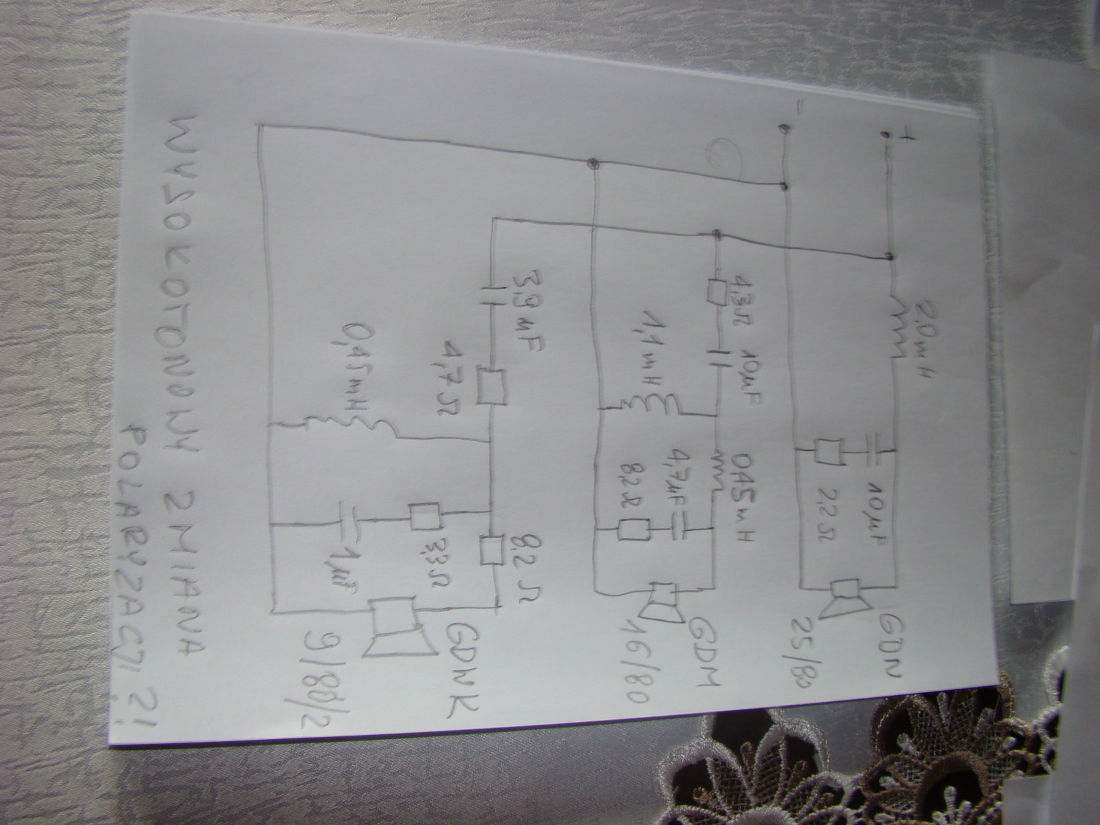

            Dziękuję za cenne uwagi, biorę się do pracy. 1) B-r skrócę , tylko muszę znaleźć program z którego kiedyś korzystałem. 2) Zwrotnic nie liczyłem , bo nie mam wiedzy . Skorzystałem z gotowych schematów dedykowanych do posiadanych przetworników .3) Bardzo ciekawy projekt , ale musiałbym kupić praktycznie wszystkie elementy zwrotnicy od nowa . Zainspirował mnie do zmian w mojej zwrotnicy. 4) Po przeglądnięciu schematów torów głośników tego typu wyższego rzędu , skleciłem schemat zmodernizowanej zwrotnicy, proszę o ocenę 5) Znalazłem chyba przyczynę zniekształceń w średnicy . Tak naprawdę to powoduje wysokotonowy . Powinien być cięty w ok. 6 kHz , natomiast nie wiem czemu pracuje dużo niżej .6) Mam jeszcze pytanie o pomiar częstotliwości cięcia głośników . Mam miernik , czy wpinając woltomierz w głośnik i zmieniając częstotliwość generatorem można to zmierzyć i jak ?

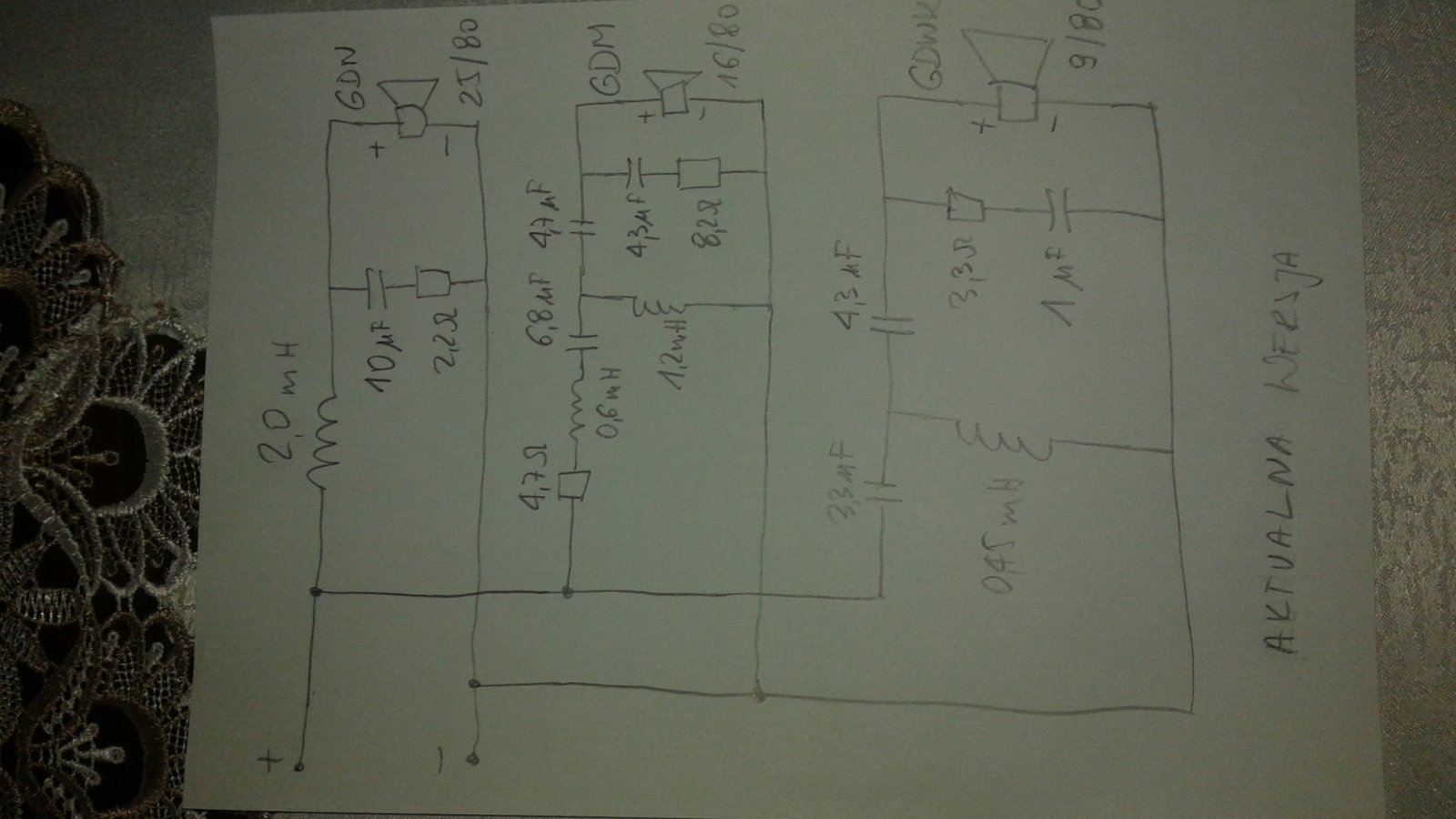

                          Zmiany dokonane. Tor niskotonowy pozostaje 6 db/okt. Dołożony korektor impedancji i skrócony b-r . W torze średnio tonowym również dołożony korektor impedancji . Zwiększyłem także wartość tłumika do wyrównania efektywności. Najwięcej zabawy było z torem wysoko tonowym, bo do niego miałem najwięcej zastrzeżeń. Co ciekawe, dla tego głośnika jest kilka różnych schematów. Akurat ten który wybrałem na początek i pokazałem na schemacie, okazał się totalną porażką . Miałem dokupione trochę części i te ze starej zwrotnicy , więc zacząłem zabawę . Problem z tym torem , to zniekształcenia w okolicy sopranu , czyli częstotliwości rezonansowej głośnika . Tak jak radziliście , testowałem tor o nachyleniu 18 db/okt , aby to zminimalizować . Ostateczna wersja na schemacie . Co do korektora impedancji w tym torze , jak czytałem są podzielone opinie . Ja zamontowałem , sprawdziłem też bez niego , a że nie słyszę różnicy , to zostawiłem :-)). Z korekcji efektywności zrezygnowałem , bo dla mnie jest OK. Głośnik wysokotonowy przy 2600-2700 Hz ma wyraźny spadek efektywności i zniknęły zniekształcenia. Częstotliwości podziału zwrotnicy to ok. 1 kHz i 3 kHz. Teraz wrażenia odsłuchowe. Basy jak dla mnie grają dobrze w każdym rodzaju muzyki, od rocka po klasykę , na muzyce organowej kończąc. Średnica zdecydowanie lepsza . Zniknęły zniekształcenia , wokal teraz tylko lekko wysunięty do przodu , zrównoważony z resztą instrumentów .Wysokie tony dla mnie również OK, ale to pewnie z racji wieku i słyszę coraz niżej :-)) . Jak puszczę muzykę, siadam , zamykam oczy i słyszę bardzo szeroką scenę . Gdy śpiewa dwoje , lub więcej wokalistów , wyraźnie słychać odległość między nimi . Można się wsłuchać w każdy instrument i dźwięk , w przypadku orkiestry każdy instrument jest na swoim miejscu. Na temat głębi nie mam zdania , choć jest jeden przypadek, który każdy zna . Otóż w " The wall" różne efekty w tle , mam wrażenie że słyszę w głębi . To tyle moich wrażeń i załączam schemat .
                            Wybacz... ale widząc schemat zwrotnicy pozwolę Sobie stwierdzić że to nie ma prawa grać dobrze / poprawnie. Niestety ....
                              Czy mógłbym prosić o wyjaśnienie laikowi dlaczego jest źle i co konkretnie znaczy to złe granie .
                                To co się najbardzie rzuca w oczy analizując wartości elementów to:
                                - prawie jest pewne że charakterystyki poszczególnych głośników na Siebie nachodzą i Sobie szkodzą.
                                - filtr średniaka ma błąd. Do niczego nie prowadzi dawanie mniejszej wartości za większą kondensatorów.
                                - itd. Jest po prostu bardzo źle. Jak bardzo okazało by się po pomiarach.
                                  No ale jest chociaż jedna poprawka -podniesienie częstotliwości podziału z 700 na 1000 Hz przynajmniej teoretycznie.Poprzednio dla Fs średnicy wynoszącej ok. 700 Hz było 700 Hz na Fp .Kto tak daje?
                                  A można było podążyć drogą ,którą wskazałem :alt -18 .Przy innej średnicy niż w oryginalnym projekcie należałoby się "tylko" pomęczyć z odpowiednio dobranymi korektorami impedancji i tłumikami l-pad tak aby całość była zgrana jak to możliwe najlepiej .
                                    w praktyce jest filtr jak na wysokotonowke :p
                                      Faktycznie bałem się przyjrzeć dokładniej schematowi :> Odnośnie gałęzi szeregowej w torze dla średnicy jeżeli ma to być filtr typu T to powinny być dwie cewki ,a nie dwa kondensatory jak dla wysokotonówki.
                                      A jak to zostało wykalkulowane to brakuje mi wyobraźni.Należy tu zaapelować do autora postu o to ,aby przestał się znęcać dla swojego dobra i wziął się za prace od początku.Niestety taka jest to bolesna prawda.
